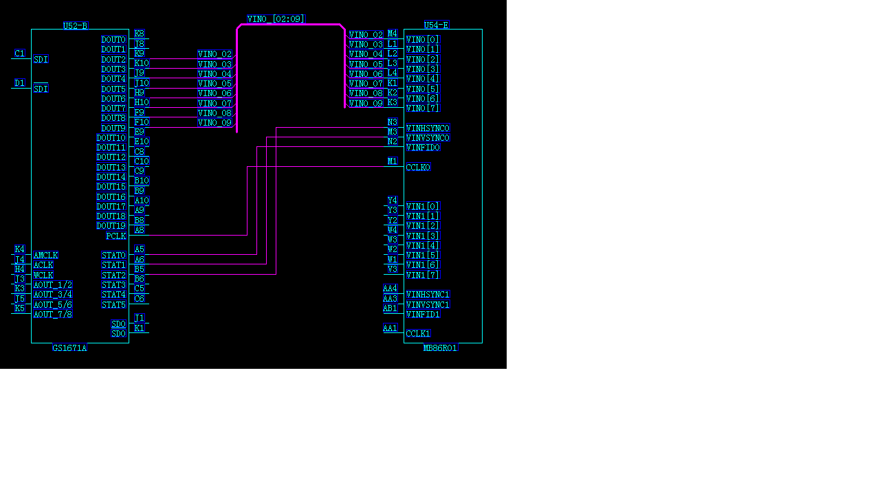

串行数字接口SDI解码如何接入到视频捕捉接口上?
设计一个视频处理板时,输入的HD-SDI经过GS1761A转换成10/20位的数字接口(信号有:DOUT[00:19]、PCLK、FID、HSYNC、VSYNC),但选用的视频处理器MB86R01只有8位数字接口(信号有:VIN[0:7]、CCLK、FID、HSYNC、VSYNC);请问应该如何接?
另外MB86R01手册上写明支持ITU R BT656,GS1761A转换后的是601,两者能接么?
恳请图形相关的专业人士给予指导!
