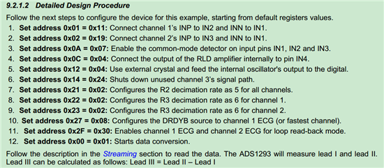

2,上位机软件,打开按照用户手册上的说明选成3导的就行了么?有几个寄存器按照下面的图片中那样设置的(用户手册上写的),
其他的寄存器什么的不用在设置了?

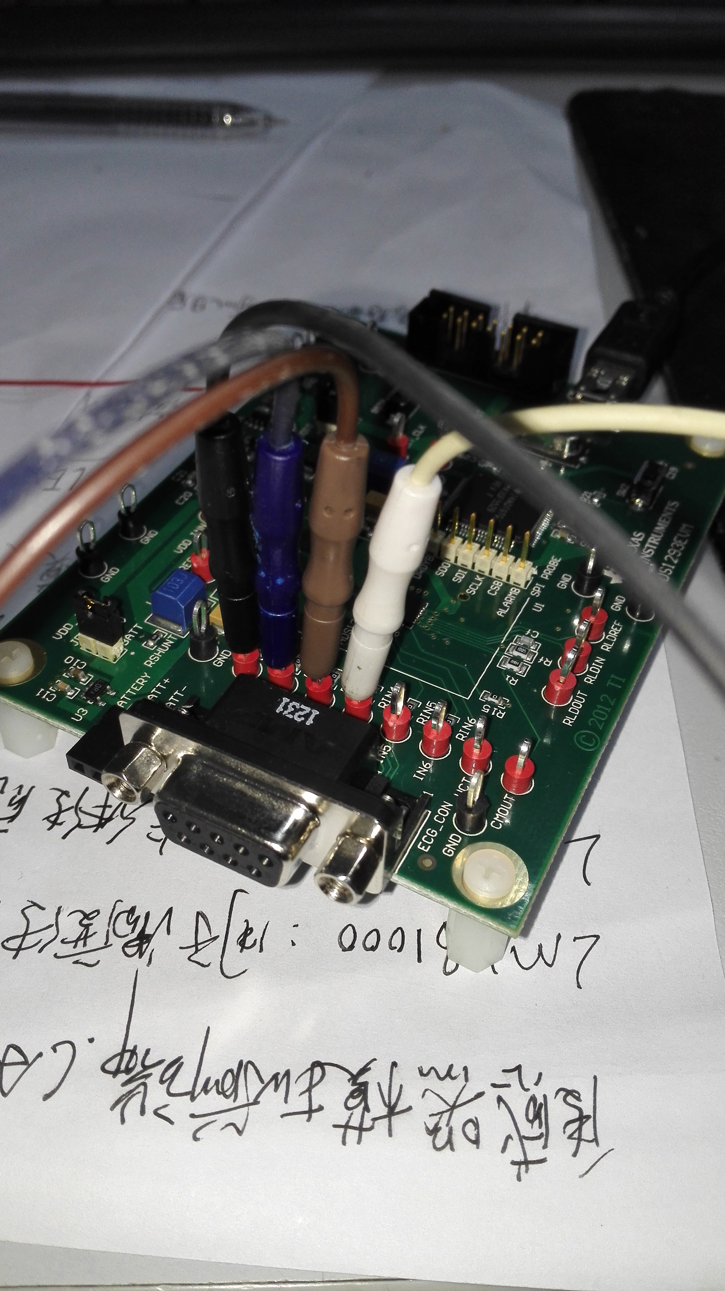

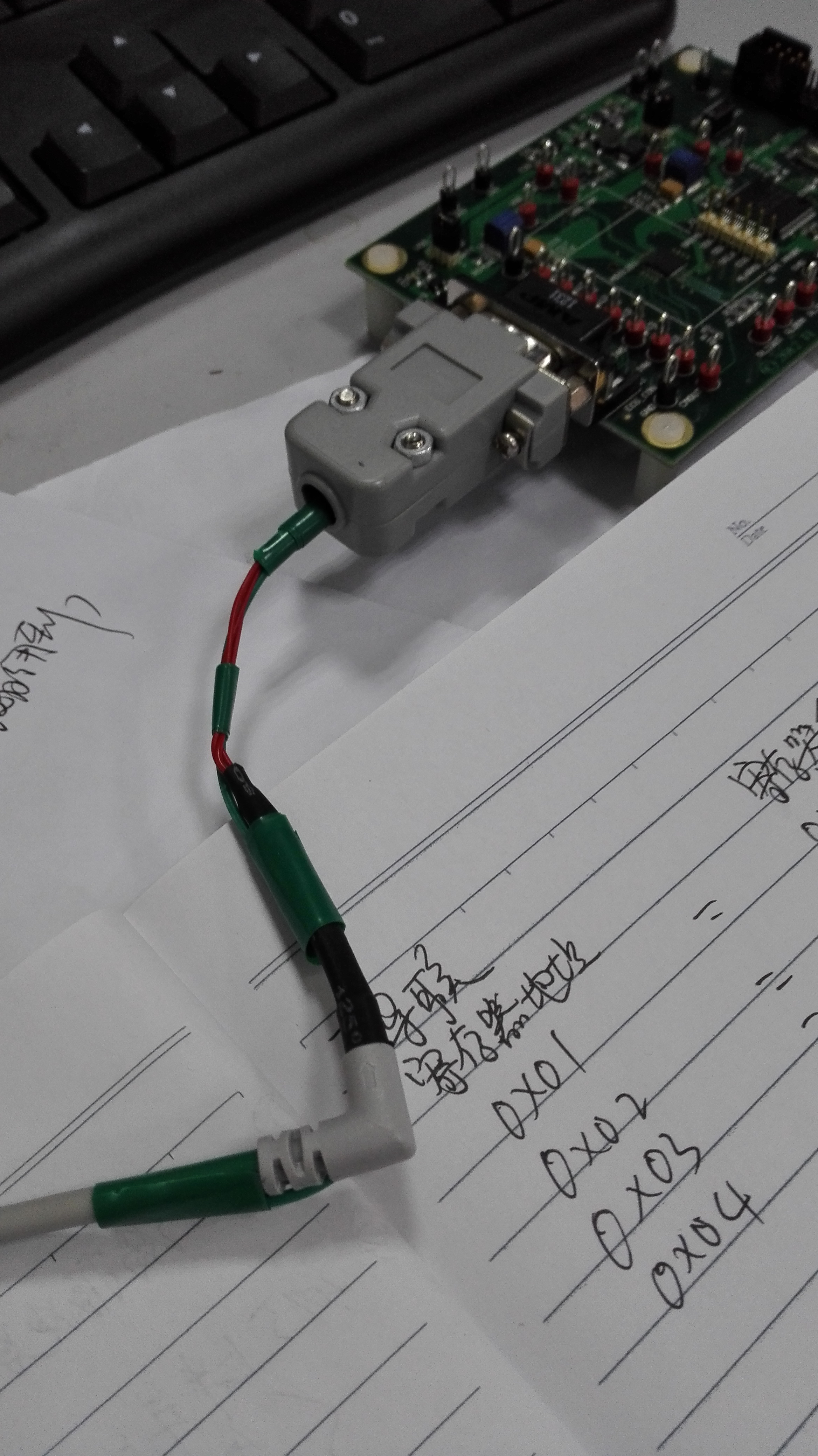

3,我的导联线的接口由于不是串口,我用几根导线把导联线接到一个串口公头上,然后插到板子的串口上进行实验,会不会是因为这几根导线,引入的噪声比较大,信号被淹没了?实验图如下面所示。
图一,导联线自己接了的一个接口,

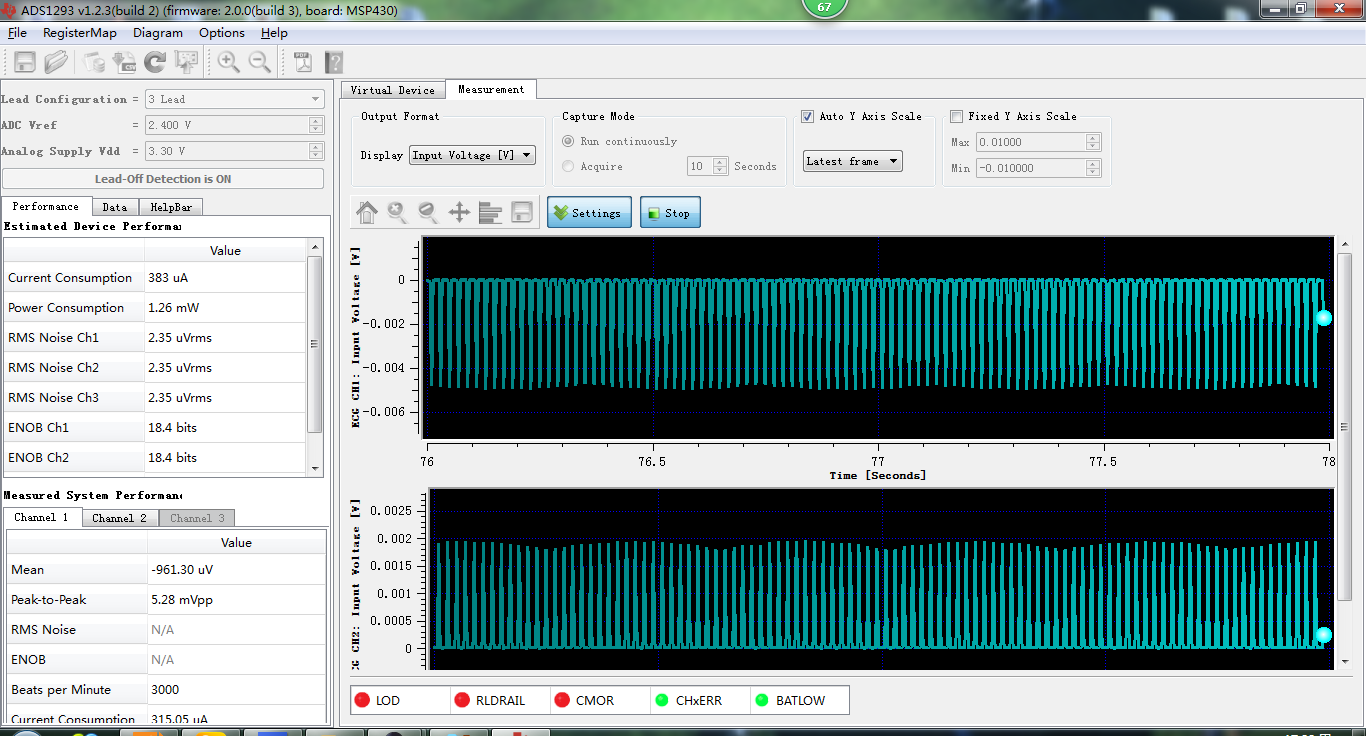

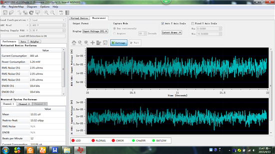

不接导联线,板子空载时的图形

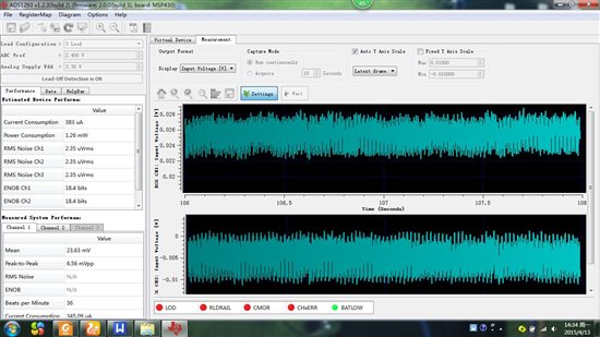

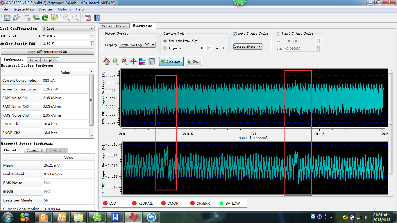

接上导联线和心电极之后不把电极贴在身上时的信号

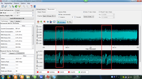

把电极和导联线连接之后的信号
这是什么原因,该怎么办啊?
