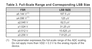

最小输入电压可以达多少V?1uV-1mV能换吗?指的模拟量的输入量最小电压,不是供电电压。
  • 您好,
    感谢联系TI中文论坛,在ADC中,LSB表示当数字输出变化一个位时,对应的模拟输入电压的最小变化量。它是ADC分辨率的一个关键指标,反映了ADC能够分辨的最小模拟电压增量。
    根据数据手册17页“Table 3. Full-Scale Range and Corresponding LSB Size” https://www.ti.com/lit/ds/symlink/ads1115.pdf#page=17
    理论上很难检测出1uV输入电压,理论上,1mv的电压是没有问题的。不过为了保证精度,建议前端加放大电路,
    如果想检测1uV输入电压,建议使用24位或32位的ADC
