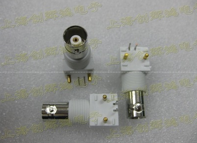

小弟自己做了一块AD采集卡,线路板在没有接BNC座的时候AD的输出几乎很完美了,噪声都很低。但是焊接上BNC座的时候50Hz干扰就很明显,不知该怎么解决?
BNC座如下图所示。
  • 看样子是工频干扰呀。先试试接地吧
  • 你是指将你的AD输入端连在BNC座上吗?然后你的信号通过BNC接头接入?还是输入时悬空的?
    你是什么类型的AD啊?
  • 我试过了电源地接机壳是可以解决这个问题的,但是我的系统要求电源地不能接机壳的。另外我的输入阻抗大概是800K。
  • 我用ADS1271做的采集卡,线路板上用BNC座的,正常使用时就是拿BNC接头插到BNC座上进行数据采集。我的输入阻抗大概是800K。
    没有焊接BNC座时输入端悬空几乎看不到50Hz干扰的,但是焊接上BNC座时50Hz干扰就很明显(输入端短路也很明显,悬空干扰更大)。
    我现在用了四层布板的。
  • 差分屏蔽输入线缆,电源做50Hz陷波器,ADC采用50Hz陷波器。
