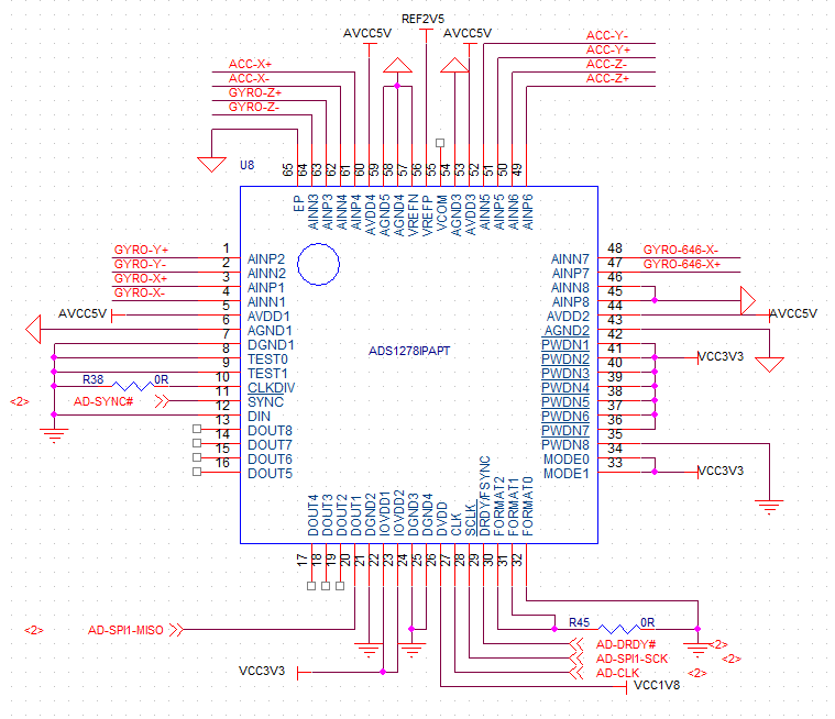

我们在使用ADS1278时,在使用过程中很奇怪的坏掉,测试DVDD1,8V的电流可达200mA左右,已经烧坏3个芯片了,请问是什么原因?以下是我们的电路,请帮助分析,谢谢!

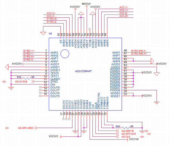

电源电压不稳定,输出短路或者出现高的电压,ESD等等,最有可能是IO口被静电或者倒灌的高电压打坏了。
这一部分电路没什么问题,不过你的电源引脚去耦电容没有看到,其它部分也没有看到,不知情况如何
