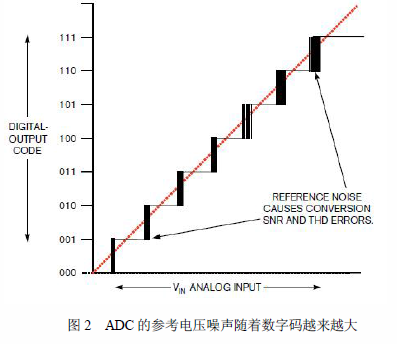

参考源的噪声在大信号输入时影响更大,为什么
在TI出的Baker's Best 模拟应用小技巧集锦这本书里说
SAR ADC的参考源的噪声误差是另一种麻烦,它会影响ADC 的SNR(信噪比)和THD(总谐波失真)。参考源的噪声在大信号输入的情况下对ADC的SNR和THD 影响更为严重(图2)。
我没理解咋回事,即使大信号时对应用参考电压噪声也高,那也应该是等比例增长,不会改变信噪比啊。还有怎么影响的THD
