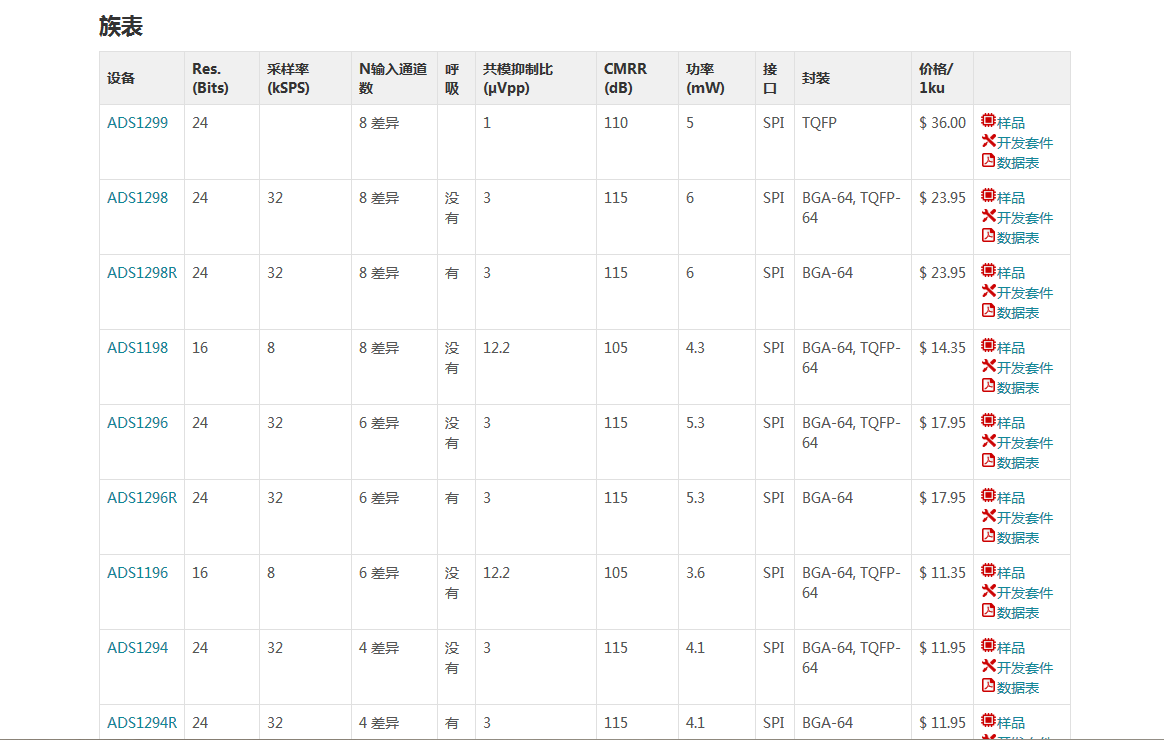

请教下:我之前一直使用ADS1298芯片,最近准备使用ADS1198 IC,通过在网上查找datasheet资源发现ADS1198ADS1298在TI的主页网站上关于“共模抑制比”那栏参数有些不明白,所以请帮我解答下。
如附件中的图表,ADS1298的共模抑制比(uVPP)=3,CMRR(dB)=115dB(datasheet中描述为-115dB),这两个参数描述的不都是共模抑制比么,我通过CMRR=20log[X]进行换算得不到3uVPP,麻烦解答下,谢谢了~~~~
ADS1198的共模抑制比(uVPP)=12.2,CMRR(dB)=105dB(datasheet中描述为-105dB)也是同上疑惑
  • 看定义: 放大器对差模信号的电压放大倍数 Aud 与对共模信号的电压放大倍数 Auc 之比,称为共模抑制比
    你光看共模信号的电压放大倍数, 不看差模信号的电压放大倍数, 如何能得到正确结论?
  • 是的,根据CMRR的定义是差模信号增益Aud除以共模信号增益Auc,那由datasheet得到的数据表比如CMRR是-115dB,那可以换算出Aud/Auc的比值;那datasheet数据表中又描述共模抑制比是3uVPP,也就是说这个3uVPP指的是可抑制3uVPP的峰-峰共模信号还是?我就是想通过提供的数据表算清楚之间的量值关系。谢谢~~~
