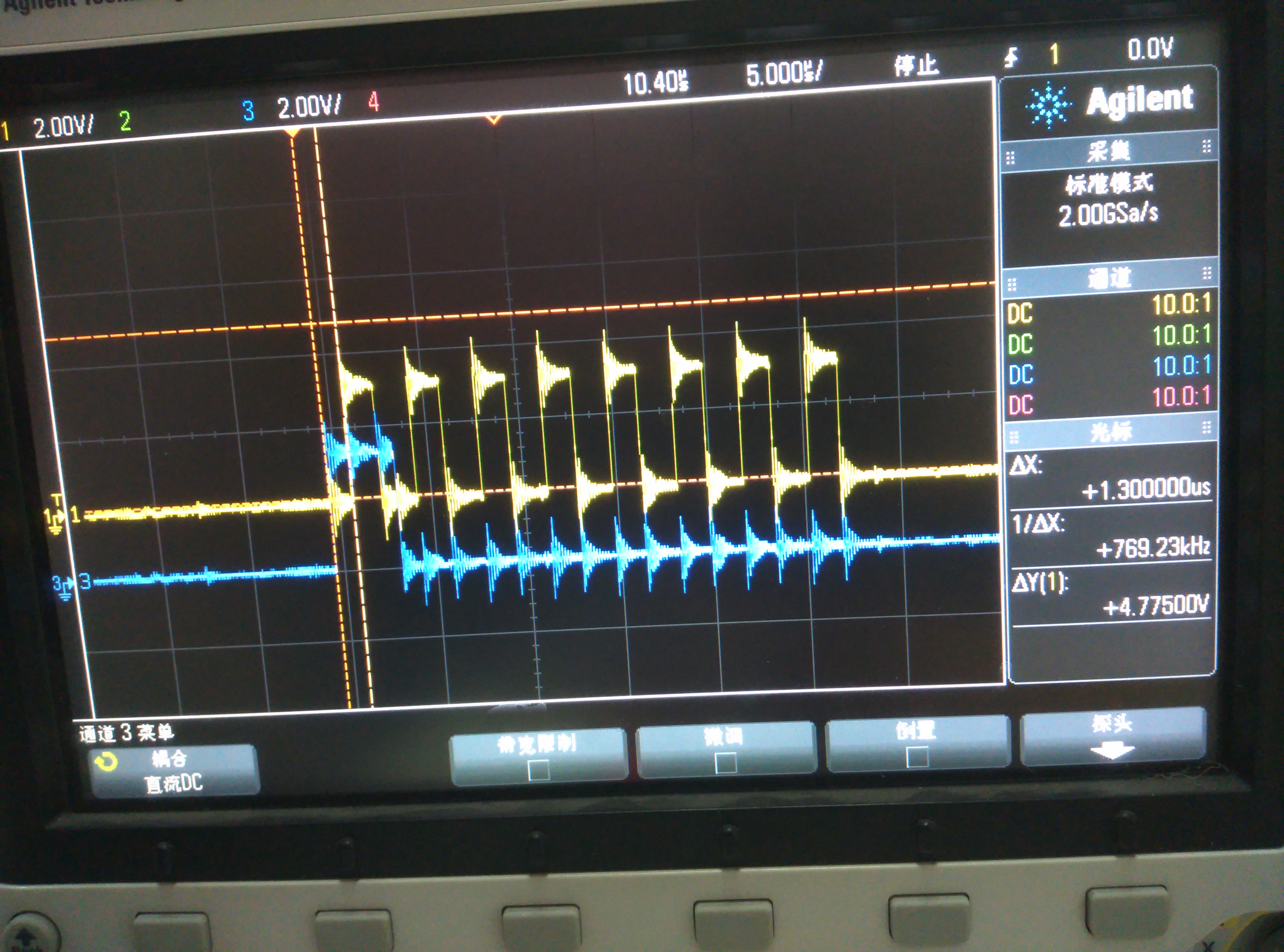

然后我再读寄存器的值时,回读的寄存器数据全为0xff。我想请问一下,上述函数中的设置是否有问题?另外想知道什么原因导致回读的寄存器数据不对?谢谢各位啦!
  • 读出全 0xFF, 很可能是硬件连接问题, 或者供电和复位问题, 先检查一下低级错误吧

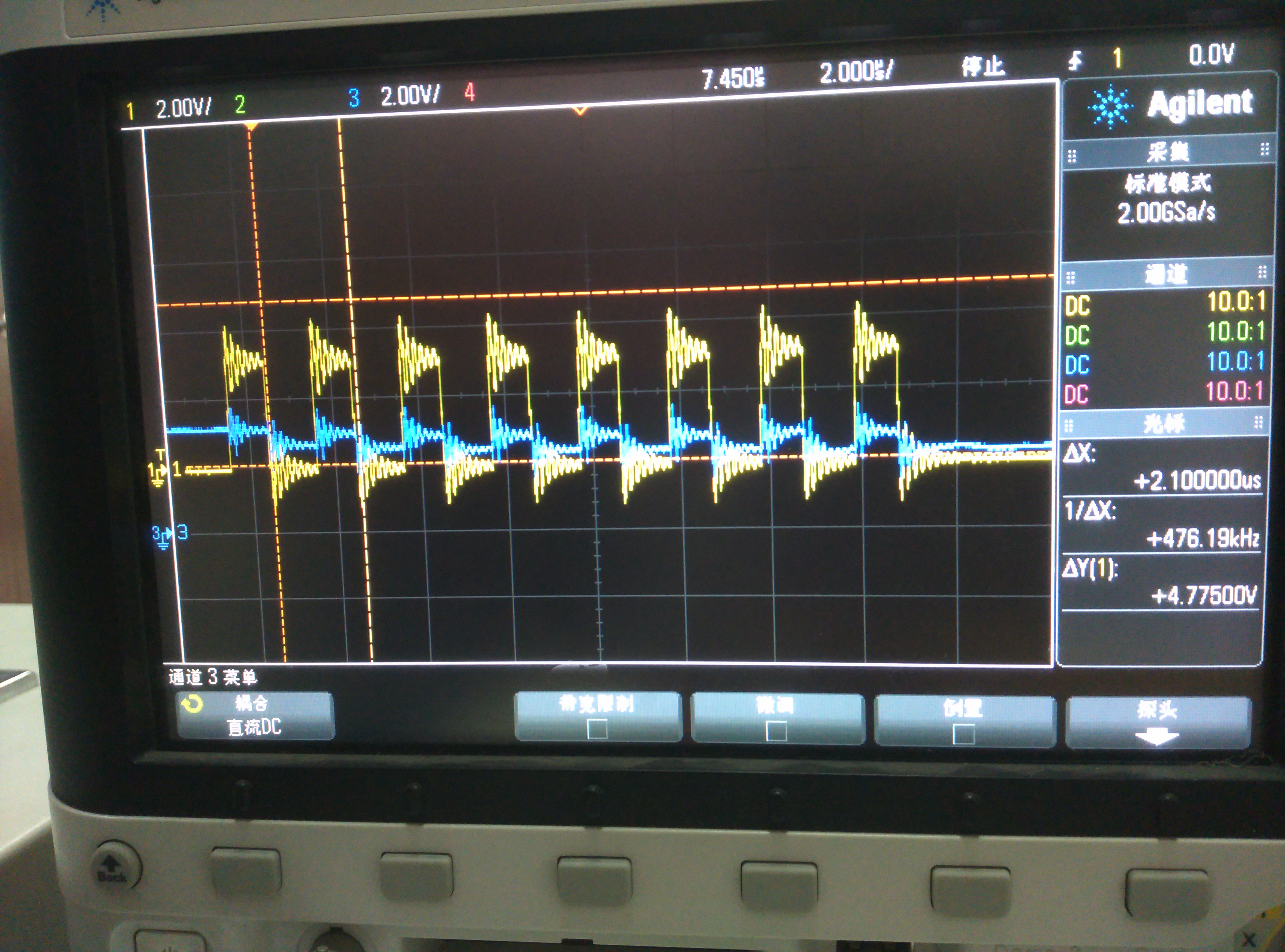

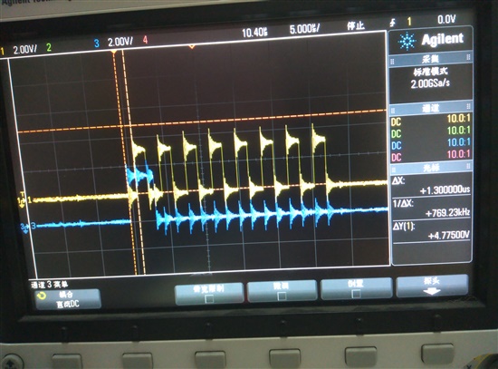

  • 检查了一下,AVDD为4.775V,AVSS为0。参考电压REFN=4.75V,REFP=0V。选择单通道输入。复位引脚没接。现在是STM32的SPI时钟引脚和MOSI引脚都有数据输出,就是MISO引脚暂时无数据。有时为0xFF,有时为0x00。不知道还有哪些地方容易导致这样的问题呢?请教大侠指点一下,不胜感激!
  • 这是时钟引脚和STM32的MOSI引脚波形:MOSI发送0x80
    这是时钟引脚和STM32的MISO引脚波形:
    怎么接收的数据为0xFF呢?
