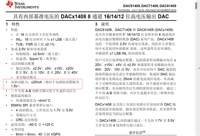

您好
问题 1 -----DAC81408的是一款8通道输出的DAC ,规格书中提到到其驱动电流可达+-25mA,是指的每一个通道所输出的电流还是 8个通道累计输出+-25mA? 若是单个通道在双极性电压+-20V 的情况下其驱动电流仍可达到+-25mA?

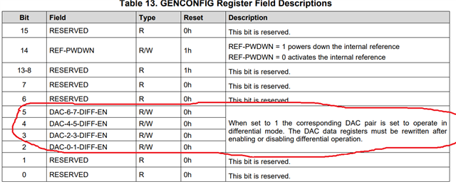

问题3 ------DAC81404 在差分模式下,其硬件OUT管脚如何进行接线配对成一对差分,可以举个例子?
您好,
1)每个通道支持输出25mA, 双极性最大输出电压-20 V to +20 V,单极性0 V to +40(9.3.1 Digital-to-Analog Converters (DACs) Architecture).

3)差分对是固定的,通过寄存器使能。
