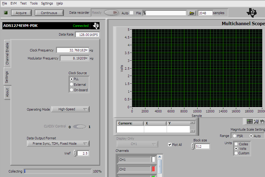

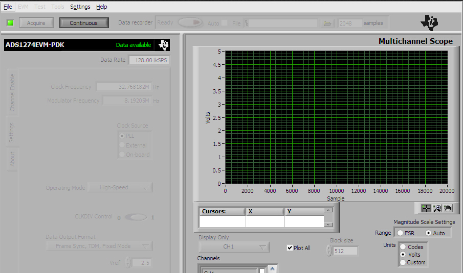

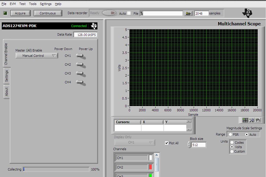

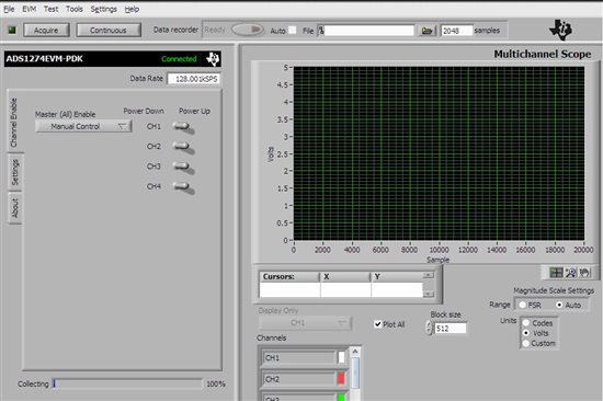

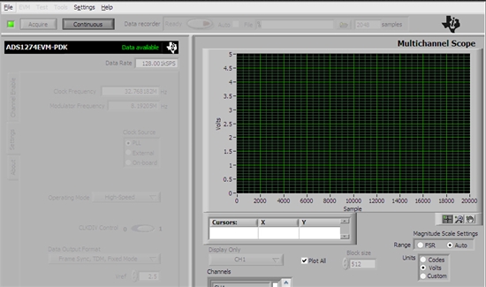

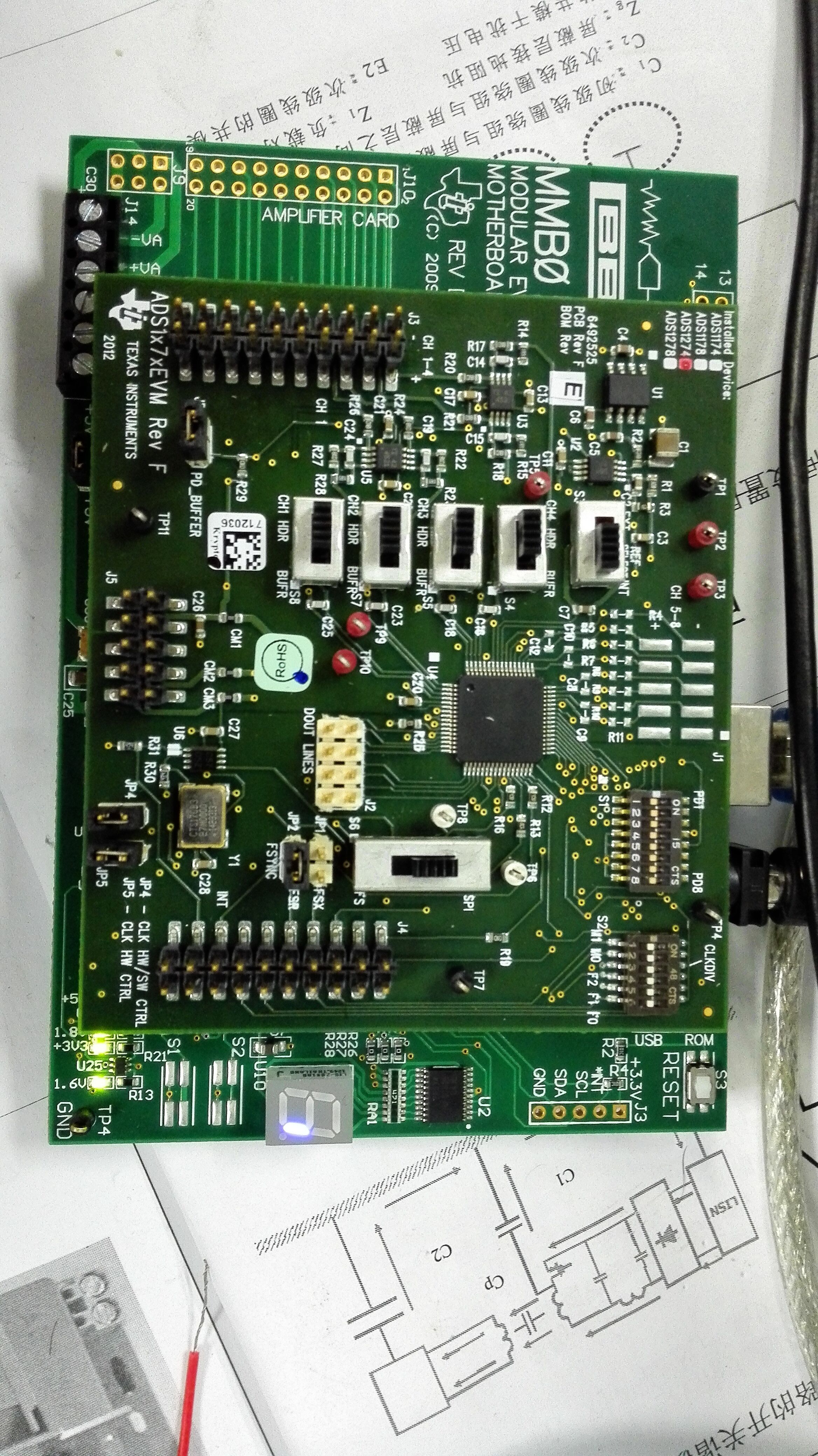

pc上ADCPro软件和ads1274evm插件已安装好,pc可以和评估板进行通信以及配置,但是无数据输出。下列图片为软件的配置以及硬件上开关盒跳线的连接。希望能得到相关工程师的解答,谢谢!
默认是开关S1都是闭合的,这时候所有的channel都是power down状态,正常工作时应该把S1打开。
有输出了吗?demo板的话一般硬件没问题,直接按照user's guide中的步骤去搭建就好。
