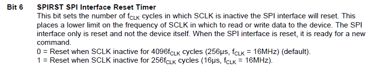

图片是AD1258 datasheet上面的内容,看了好一些,都没能很好的弄明白,有人是否可以帮忙翻译一下?
哪里不懂呢?看起来这个bit就是设置SCLK空闲多久自动复位的
