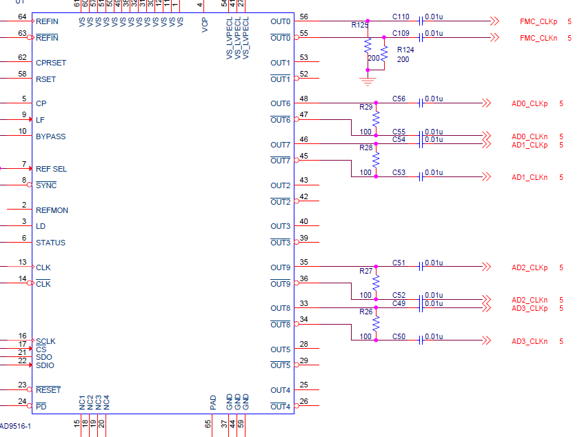

想麻烦请教下TI工程师,我现在用ads62p49芯片实现8路AD同步输入,采样时钟用AD9516芯片提供LVDS类型时钟,整个AD采集卡通过FMC接口与FPGA相连。拿到的demo程序是250M采样的,我现在需要一个62M采样的配置。看了AD9516和ads62p49的datasheet,我更改了AD9516的输出时钟配置,也改了ads62p49的“enable low speed mode”的寄存器,但出现的波形一直不对。想麻烦问下:
1、更改ads62p49的采样率设置,是只改AD9516给ads62p49的输出时钟就行还是ads62p49的设置也要同步改变?
2、如需更改ads62p49的配置,除了“enable low speed mode”的寄存器,还需要更改其他的设置么?
AD9516与ads62p49的硬件连接图如下,谢谢您了!
  • 虽然原理框图有个时钟发生器, 但手册没有提到可调的分频器. 应该只能靠输入时钟来调节采样速率了.
  • 250M采样率时是正确吗?你的输入信号是什么信号,基带信号还是中频信号?如果是基带信号而且带宽不宽的话,仅仅是该采样率的话,那么就是把9516的时钟和62P49的low speed mode修改一下。要注意的是里面有一些设置采样沿调整的寄存器也可能需要调整
  • 首先感谢您的回答!输入信号就是信号源发出的1M正弦波,250M采样时是正确的。我把9516时钟改到166.67M时也还是正确的,但再往下降时AD的波形就不对了。我用示波器看过9516芯片管脚的输出,频率是62M没问题,low speed mode 也修改了,但用chipscope抓出来的波形就是不对……能麻烦问下您所说的“设置采样沿调整的寄存器”都包括哪些么?给您添麻烦了……
  • 感谢您的回答!输入时钟是9516提供的,我用示波器看了9516相应引脚的输出,是我想要的频率,可是AD的波形出来的确有问题…
  • 您好,抱歉打扰您!这几天一直在各种调试,但还是没看到低采样率下的正弦波。能麻烦您告诉我一下在62p49中,除了“enable low speed mode”外还需要调整哪些寄存器么?谢谢您!
