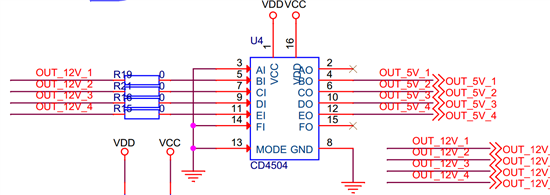

你好,我公司以产品用贵公司产品CD4504B设计一个信号采集的电路,采集电梯的4路12V脉冲信号,输出4路5V脉冲信号。现在产品已经批量生产,但是现在出现了好多CD4504B烧坏的??不知道TI官方的专家们能否给分析下啥原因??电路信号采集部分电路图如下图所示:谢谢专家

我看了下CD4504B的数据手册,使能端pin13是select引脚,你这是MODE? 确认是CD4504这款芯片?
这个应该是我们设计的时候原理图元器件制作的时候,引脚标记错了,
但是我可以肯定百分之百是TI的CD4504B。每次从买都要等2到3周左右才能到货。而且芯片的表面的丝印都是TI的logo ,芯片的丝印都是CM504B
我本来像再TI的官网上找几个应用范例看一下,但是一个都没有找到,实在没有办法了 ,只能来这里请教专家了。
麻烦您给解决下啊!!急死了快!谢谢您!
有一个问题想和你确认下,就是芯片的1脚Vcc和16脚Vdd没弄混吧,我看电路中标的正好相反,所以担心把1脚接成5V,把16脚接成了12V。
这个肯定没有错,1引脚的12v是采集的被测 的设备的,而16引脚的5v是我们自己的电路板的自己输入的电压
确实没有,这款芯片我看很老的了,数据手册都是影印版的,客户用的也少。你能把芯片表面打印拍个照片发过来看下吗?如果失效率挺高的,还真怀疑是不是芯片本身问题,是在TI代理商购买的么?
烧坏的是所有通道都坏了吗?电源是否稳定?图上左上角是104的退耦电容吗?
有些是第一个通道坏了,后边三个没有事。是的,是104的去耦电容。大部分更是没有确定哪个通道烧坏了,直接换一片这个CD4504,然后板子就好了。我现在有点怀疑是不是通道输入的电流太大所导致的。现在怀疑这一点可能性最大,不知道您的想法
是的,这个可能性较大。查了半天,没找到关于其输入阻抗的介绍。您在输入端串联一个合适的电阻,这样既可以有效避免大电流的冲击,也可以对尖峰脉冲起到一点过滤
