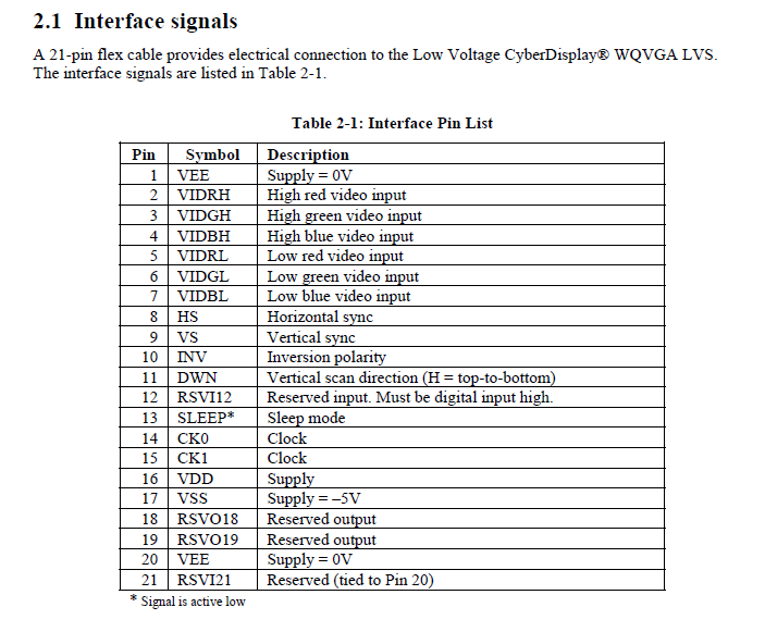

请教一下这样的LCD接口用什么芯片驱动
Other Parts Discussed in Thread: SN65LVDS86A
