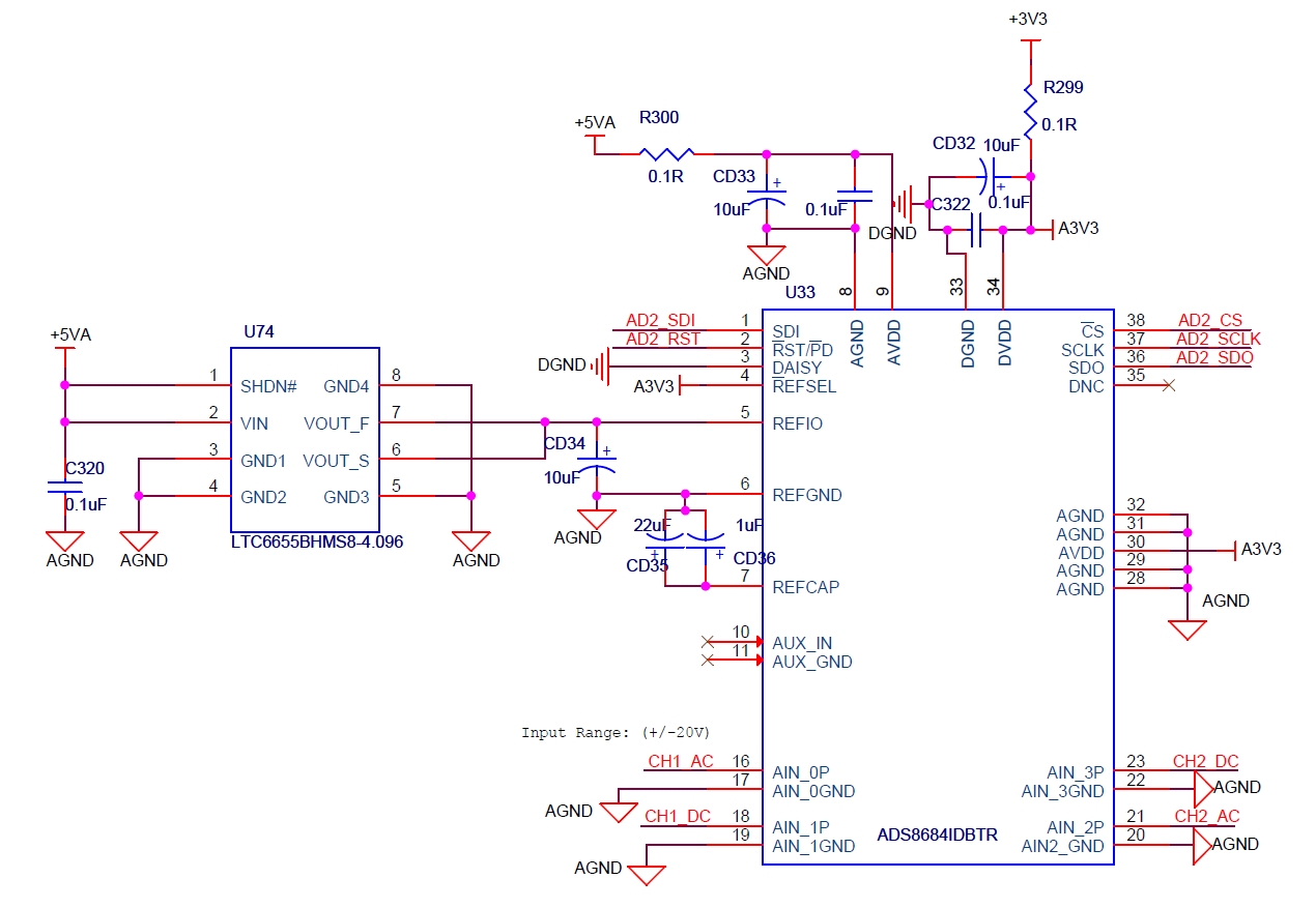

求助:ADS8684采集到的数据遇到问题
型号:ADS8684IDBTR。
采用FPGA直接驱动,首先通过spi发送命令16'h8500使Program Register为默认值(fpga通过spi可以读出寄存器的值与默认值一一匹配,说明SPI通信是正确的,spi通信时钟sclk12Mhz),发送命令16'hc400采集2通道的电压值,然后一直发送命令16'h0000并且接收采集2通道的电压值。  通道2输入的电压在-5v~+5v范围内改变,采集的数据都在16'H8000左右跳动。         经检查,未出现接触不良的现象,附近为设计原理图。
