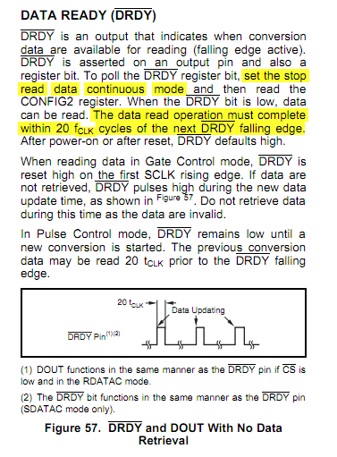

最近正在做以ADS1259为ADC的项目,涉及到spi时钟tsclk的配置时,datasheet中的一些描述让我有些迷惑,望得到TI工程师的解答。
先声明下DS里面的两个参数tsclk--spi时钟,tclk--ADS1259时钟(DS给的参考是7.3728MHz,此时钟由外部晶振或内部时钟提供均可)。
其中tsclk需要满足,tsclk>1.8tclk。
同样,在DS第28页在对DRDY信号描述中,阐述“转换好的数据必须在DRDY下降沿到来之前的20个tclk内被主设备取走”,并给出图示figure57,
从ADS1259读操作过程,无论对于连续转换模式,还是单次转换模式,如果不设置奇偶校验功能,读出一个转换结果至少需要24个spi时钟周期tsclk,于是就有24tsclk<20tclk,即得出tsclk<0.83tclk,对于这个结论岂不是同DS第6页给出的tsclk>1.8tclk自相矛盾吗?
望尽快得到解答!
