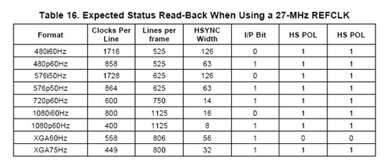

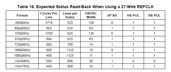

Hi,
我想请教个TVP7002的问题。TVP7002的文档上有以下的表:
我用的正是27MHz的参考时钟。我现在疑惑的是:根据上表,如果tvp7002要输出720p60的图像,各种寄存器配置正确的话最终就是得到600x750的图像是吗?我现在给tvp7002输入720p60的分量,想得到760p60的RGB,最终得到的寄存器结果就是600x750。我不知道这是否就是tvp7002关于720p60的正确输出。
我所得到的寄存器值如下:
lines per frame status:  750
clocks per line status: 600
HSYSC width: 14
VSYNC width: 5
