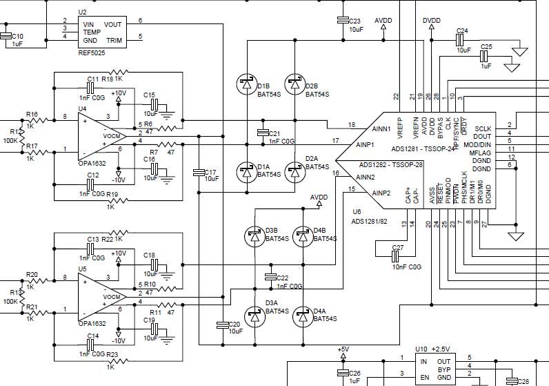

ADS1281的器件手册上标明入口电压为:
AVSS - 300mV < (AINP or AINN) < AVDD + 300mV,后看其开发板电路,《ADS1281EVM and ADS1281EVM-PDK User's Guide》里边ads1281的入口保护用的是肖特基二极管BAT54S,其中
IF = 0.1mA     VF=240mV
IF = 1mA         VF=320mV
IF = 10mA      VF=400mV
IF = 30mA      VF=500mV
IF = 100mA   VF=800mV
如此的话,只要1mA的电流,入口就超过电源电压300mV了,所以不解,希望Ti的高手工程师们给予答复,谢谢~~!!
  • 你好,
    应该这样理解:
    只有当ADC入口电压高于AVDD 300mV时, BAT54S上才会出现1mA的电流;同理,只有当ADC入口电压低于AVSS 300mV时,BAT54S下管上才会出现1mA电流。
    当ADC入口电压在正常范围内时(AVSS - 300mV < (AINP or AINN) < AVDD + 300mV),BAT54S不会导通。
  • 当ADC入口电压高于AVDD 300mV时,按手册上的意识,器件就有可能损坏了,那么这个保护的意义也就不大了啊?
