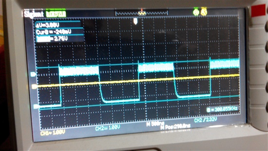

TXS0108E不能正常输出,求助。
Expert 1550 points
Other Parts Discussed in Thread: TXS0108E, ADS7841
我在用ADS7841E,这个芯片的电平是5V的,单片机是3.3V,所以用了TXS0108E来做电平转换。这个芯片是否能达到我的要求,如果不能请推荐另外一个芯片,谢谢。
VCCA输入3.3V,VCCB输入5V,OE直接接VCCA,我在A1输入了一个300Khz的PWM波形,但是输出波形有问题
输出波形(黄色输入,蓝色输出):

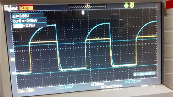

如果我把测量输入的表笔拿开输出是这样的:
