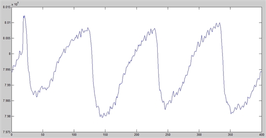

大家好,
现在用AFE4400,能在手指处测量出良好好的脉搏波形,同时能据此计算出心率和血氧值,结果基本正确。
现在的问题是:在手腕处,却几乎完全测不出来应有的脉搏波形,PPG信号很弱,偶尔能稍微出现微弱的脉搏波信号。
请问有什么方法,或怎么配置参数,改善手腕处的测量效果吗? 多谢了!
图1:手指测量结果,效果良好

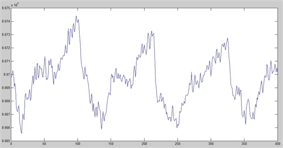

图2:手腕处测量结果,效果完全不行(相同参数配置)

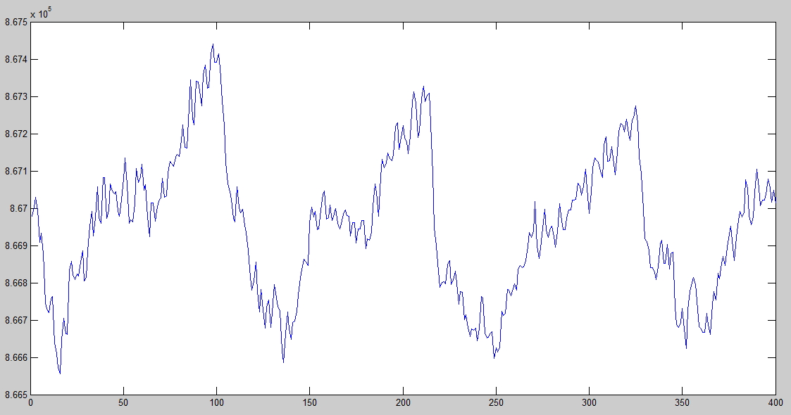

图3:手腕处测量结果,效果差,ac幅度小(很艰难才测出这样的结果)
一般来说,手腕处的信号确实比手指的要弱。 主要是因为皮肤厚,颜色深,血管少。
要得到好的信号,建议,加大LED的驱动电流,采用更大的LD,AFE4400的增益可以设大些。
