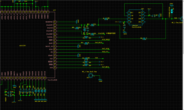

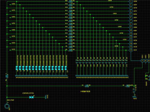

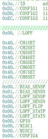

我这边使用1299搭建16通道脑电采集系统,发现通道采集的波形是斜的,原始AD值就是斜的,未做任何处理。请问是什么原因呢?以下是波形图,采样电机、参考电极、驱动电极均空置(没有带在头上)

您好,
确保偏置电压正确连接和配置。偏置电压(BIAS)需要正确设置,以确保信号的稳定性。如果偏置电压未正确配置,可能会导致波形偏斜,详细参考下面的连接
https://e2echina.ti.com/support/data-converters/f/data-converters-forum/803440/ads1299-adc1299
感谢您对TI产品的关注!没有看出您的配置存在什么问题,为更加有效地解决您的问题,我们建议您将问题发布在E2E英文技术论坛上( https://e2e.ti.com/p/addpost ).将由资深的英文论坛工程师为您提供帮助。
