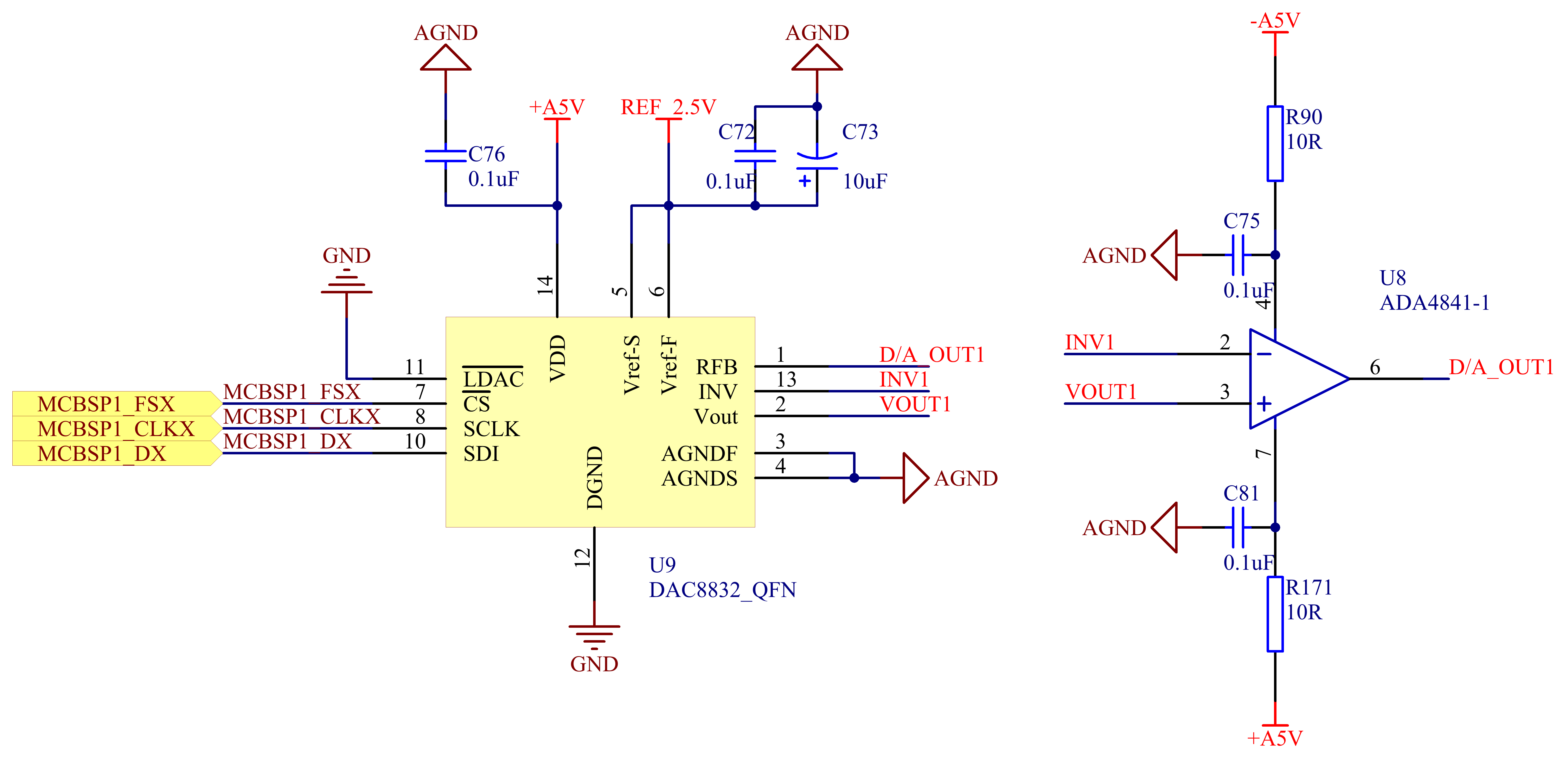

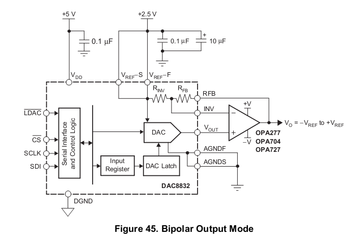

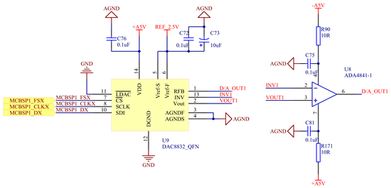

DAC8832输出模式问题
我画了一个了±Vref输出模式,但是给数据0x0000h的时候,给的是0V,给0x8000h时,输出为+1.21V。所有数据都是0V-+Vref模式。帧同步信号、数据信号都正确。请知道的指导一下,谢谢!
