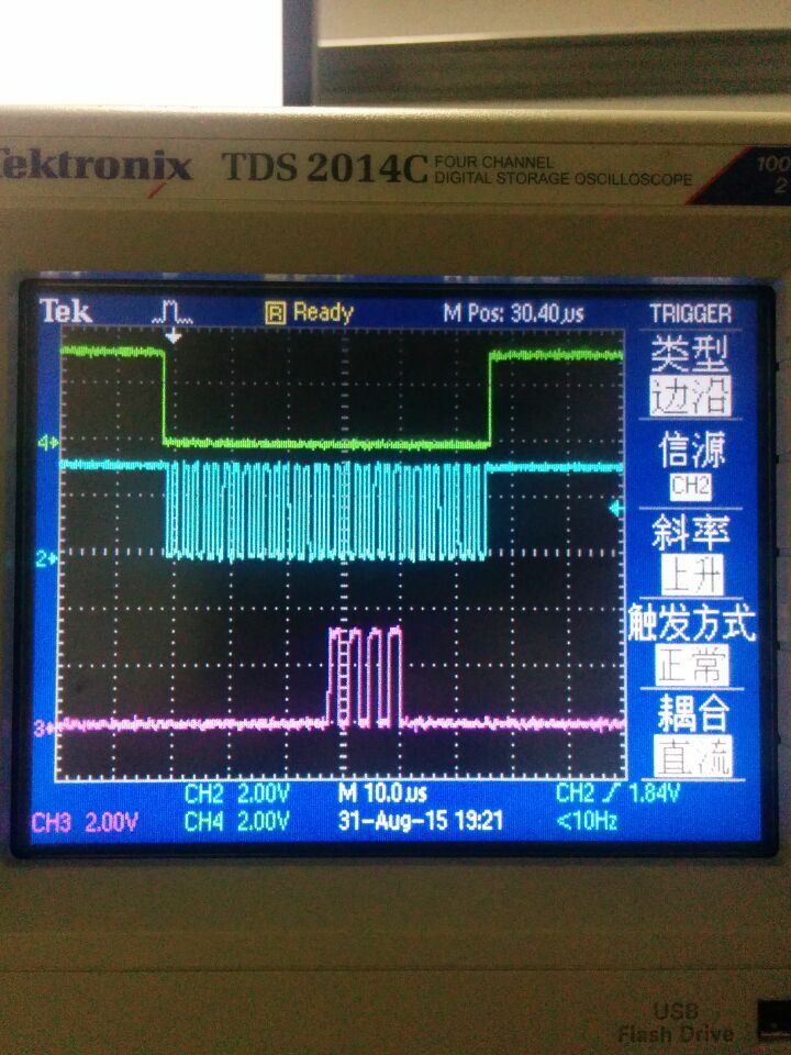

调试ADS8688 有一些现象
现象1:上电复位后,发送0x55555555,会在16位收到一个0X5500的数据(如下图),之后再发0x55555555,SDO一直是低电平。
ch4: CS 信号 ; ch2: CLK信号; ch3: SDO信号;

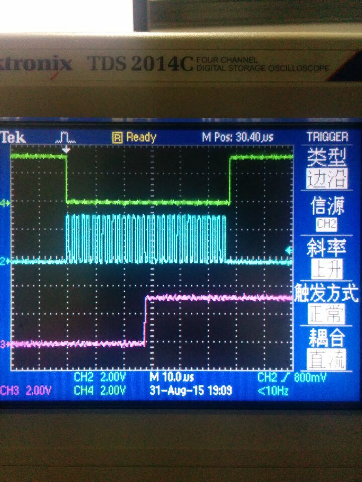

现象2:上点复位后,发送32位数据0x85000000,SDO会在16位会变成高电平,之后什么命令都是高。
求教一下我的时钟是不是不正确,为什么通信没反应??上面两种情况是为什么呀?
