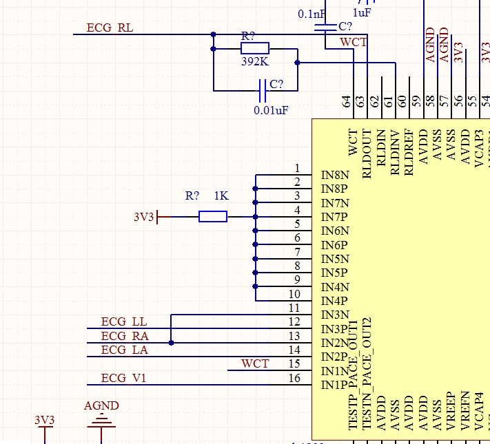

本人正在ads1298做心电,想用5电极,分别左右臂,左右腿,胸部5个位置。不知5电极这样连接ads1298是否正确?右腿驱动电路是否可以这样
另外有几个问题:
1:mcu可否用stm32f103,stm32速度是否跟得上,一般都用什么mcu呢?
2:mcu 与 ads1298连接是否 只连接 SPI四根线(DIN DOUT /CS SCLK)和/DRDY START 即可控制ad转换?
谢谢看到帖子的各位。
