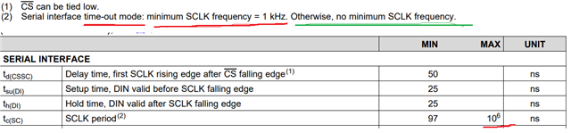

关于手册中的时序我有些问题,如何计算SCLK时钟的最小时间?我使用stm32并不知道应该如何设置SPI的波特率?
您好,
请参考数据手册“7.6 Timing Requirements”
ADS126x精密 5 通道和 10 通道 40kSPS 24 位 Δ-Σ ADC datasheet (Rev. C) (ti.com.cn)
