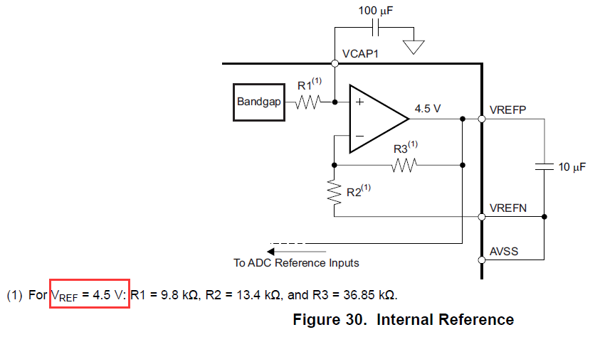

您好!在我的电路中,ADS1299数据转换使用内部参考,VREFN = AVSS=-2.5V, VREFP=2V, VREF=VREFP-VREFN=4.5V.这和用户手册中的描述是一致的,图下图:(红色方框中指明VREF=4.5V)

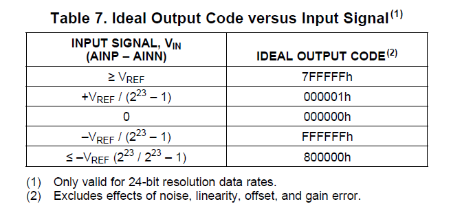

关于幅值转换,用户手册中有如下表格:
此处我的理解为:+VREF是VREFP(2V),-VREF是VREFN(-2.5V),而不是第一幅图中的VREF=4.5V,我的这种理解在使用ads1299内部测试信号得到了验证。
而在用我的电路做实验的过程中,起初,我没有注意到参考电压是4.5V,而认为是5V(外部有正负2.5V的模拟供电),数据的分析结果符合已一篇发表的论文的结果。但当我注意到参考电压是4.5V时,我按照+VREF=VREFP=2V,-VREF=VREFN=-2.5V做幅值转换,分析的结果却和那篇论文的结果相反。
所以我想请问:我的理解+VREF=VREFP=2V,-VREF=VREFN=-2.5V是对的吗?个人觉得是没问题的,因为已经在内部测试信号的幅值上的到了验证。
