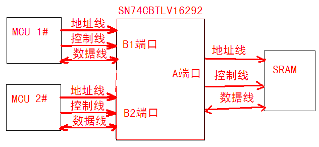

SN74CBT162292 用作2输入,1输出选择且是双向数据端口,可以这样用不?多谢指教.....
Other Parts Discussed in Thread: SN74CBTLV16292
需要2个单片机同时都能访问SRAM,需要把2个单片机的总线通过开关进行切换,查了SN74CBTLV16292 芯片,是属于FET multiplexer/demultiplexer ,头一次用这个东东,心里没底。
1. 目前2个单片机的总线信号接入SN74CBTLV16292 的B1和B2端口,A端口接SRAM。这种模式可以么?
2. A、B1、B2这3组端口都是无方向性的吧? 因为SRAM的数据总线是双向的?
3. 手册上都是在不同的S电平下,写着A=B1和A=B2,看着好像是这个芯片的功能是一路A输入,切换控制输出到B1还是B2。而不是我现在想要的同时B1和B2输入,切换控制输出到A。 我的理解有问题的么?
  • 1. 目前2个单片机的总线信号接入SN74CBTLV16292 的B1和B2端口,A端口接SRAM。这种模式可以么?
    A: 看你的应用框图是想实现3通道的2选1的操作,图中这样接是可以的,如果采用SN74CBTLV16292的话,因为这是12bit的话,不同的输入端建议上拉VCC或接地防止悬空。
    或者可以采用通道数较少的2选1开关器件。
  • 2. A、B1、B2这3组端口都是无方向性的吧? 因为SRAM的数据总线是双向的?
    A: 双向的,A或B都可以做输入或输出。
  • 3. 手册上都是在不同的S电平下,写着A=B1和A=B2,看着好像是这个芯片的功能是一路A输入,切换控制输出到B1还是B2。而不是我现在想要的同时B1和B2输入,切换控制输出到A。 我的理解有问题的么?
    A: 手册上真值表的意思是说S的高低电平决定了A和B1还是和B2导通,您的这种应用也没问题,同时B1和B2输入,通过控制S端电平,使得B1还是B2和A导通,一样的。
