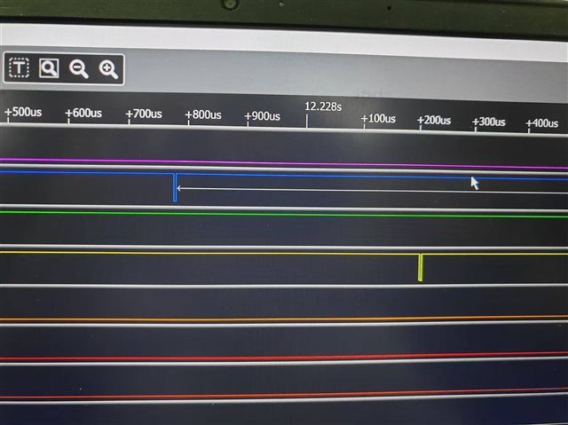

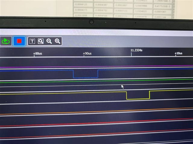

2、同步问题,我们方案原本准备采用的GPS,PPS同步。后来我们两块ADS131e08电路板,采用同一个晶振(飞线),同一个start信号(飞线)进行测试,在刚开始start信号拉高的情况,两个drdy能够同步,但是很快有一个芯片的drdy就开始逐步延迟了。(1秒内)
当拉start信号后,第一个drdy信号两个板子之间基本间隔在10us以内,但是1秒后两个板子的drdy信号间隔就接近1ms了,同时两个drdy信号持续的延迟。(1ksps采样率)。

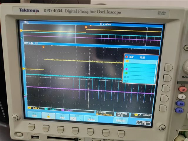

我们平时采样最多使用的是200hz,我想目前准备采用的方案是利用单片机输出PWM,输出一个200hz的信号给到 两个ADC的start信号,这样模拟触发采集。
目前我测试start信号拉高后,4.6ms开始采集,我们需要的是5ms PWM,勉强在我们的范围内,我想问一下我们得这个方案是否可以?会不会影响芯片的使用寿命。
刚拉start时候,两个drdy间隔
1秒后两个drdy间隔。
