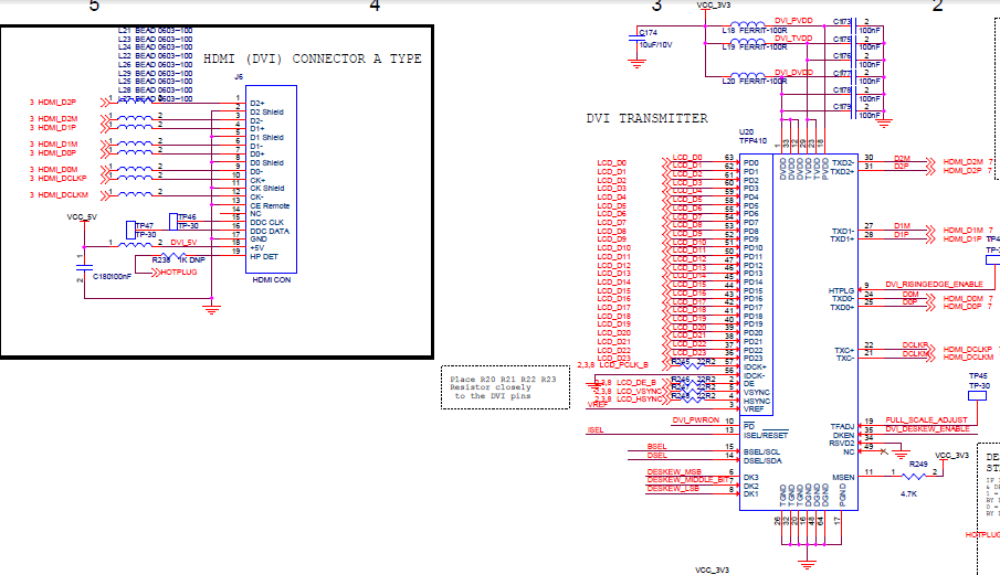

上面的附件是电路图 请查看,
我现在用示波器去测量,发现没有信号输出了,前两天测量是有一个3.3v为基准的上下波动的波形 ,振幅大概一伏左右。

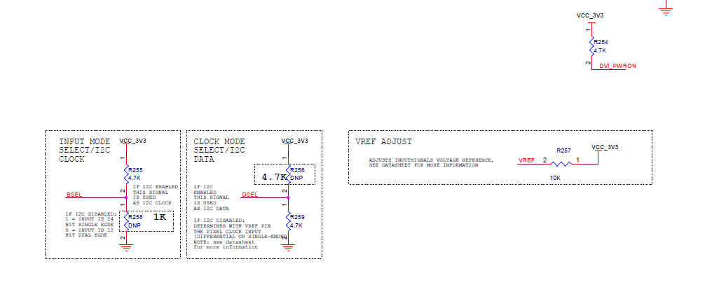

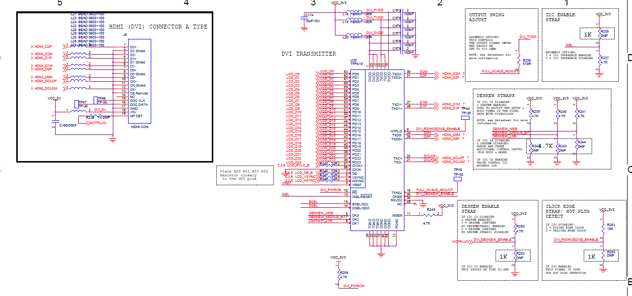

看不出电路中PD引脚连接情况,要确保TFP410 没有进入power down模式,否则的话没有输出。
那进入TFP410的输入信号以及时钟都正常的吧?
都正常,lcd都可以显示 800*480 用示波器测量过 也有波形,pd直接接高电平的
附件为原理图
只能传一个附件, 附件是接上面的原理图,帮我看看原理图是否正确,还有如果我配置800*480是否可以显示,因为我的lcd和hdmi是共用的数据线,打算直接800*480输出到hdmi接口上是否可以,是否有时序要求,比如消隐信号的长度

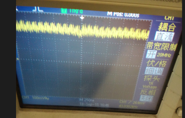

现在测试发现一个问题,如果把hdmi线接入监视器上 ,是有波形,波形如附件:
如果没有接入hdmi线 就没有波形输出。
看你给的TMDS差分对的波形不正常。
另外,可以观察下MSEN的输出情况,正常时序是在没有连接到monitor之前为低,如果和monitor连接上的话,由低变高,这个引脚是判断能否和monitor连接上的。
还有就是检查下LCD差分输入是否内部已经集成100ohm终端匹配电阻,否则的话需要在靠近LCD接收端端接上100ohm。
MSEN这个我检查过 ,有热插拔功能的,同时我测量了tmds 中的clk 差分对,是有时钟波形,而且波形还比较整齐。
