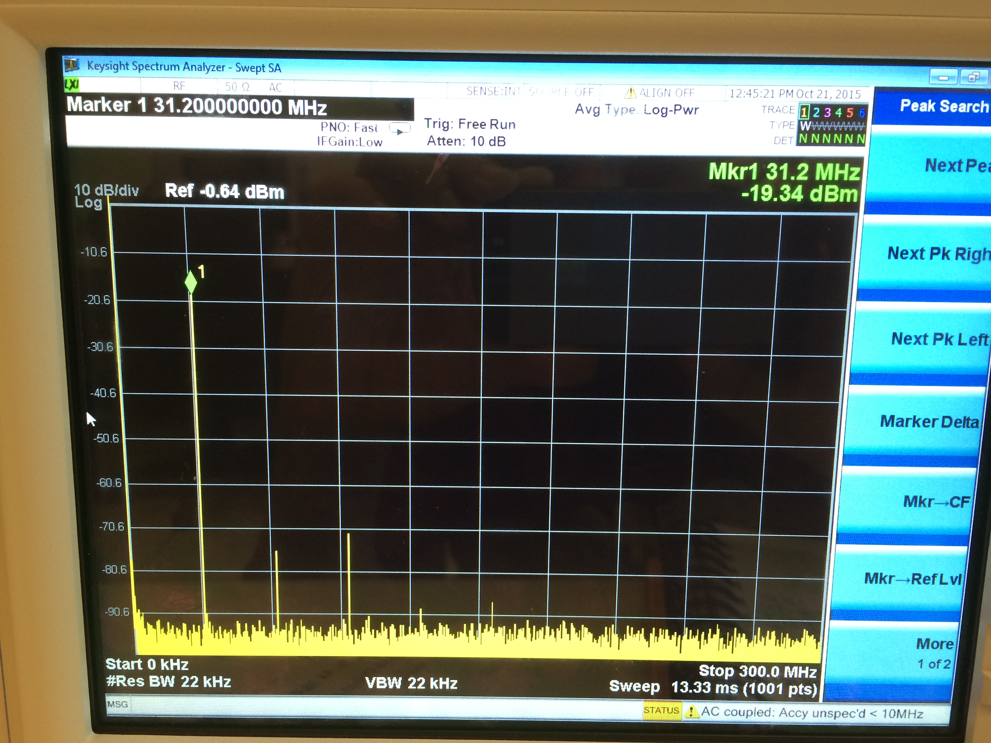

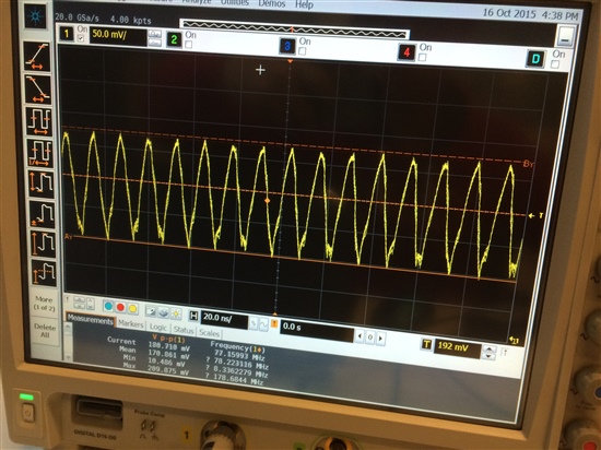

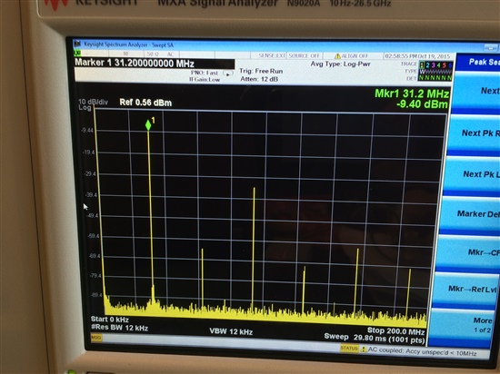

DAC3482输出正弦波形出现如下失真和抖动情况:
使用pattern检查了输入没有发现某位有错误,并且FIFO没有冲突,请问这会不会是由于DAC的采样时钟的抖动或不稳定造成的呢?

没有使用NCO功能,直接是NCO disable的,请问使能内部常数是什么
使能内部的NCO功能,设定一个频点。然后使能内部的常数,设定一个常数。看看输出的结果是什么样
谐波是周期延拓带来的吧。
大小不一样应该是sinc函数和内插带来的
