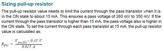

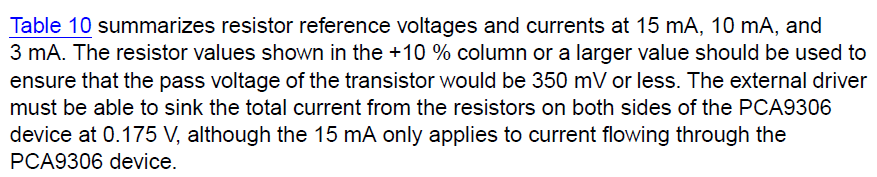

在PCA9306的数据手册中,我看到了这样一段

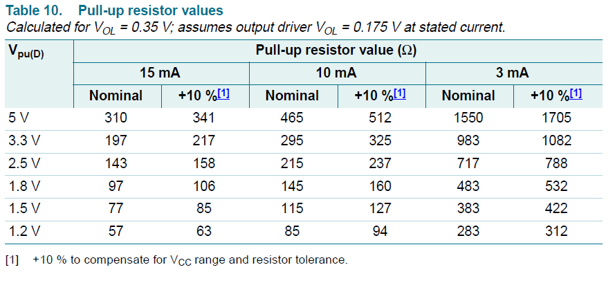

以及这样一个表格:
从上面的文字以及表格我的理解是,流过这个器件的最高电流不得超过15mA,就如上表所示,每一个电压下不同电流时对应的电阻取值。
我的疑问是,我在TI官网上看到的关于PCA9306使用的示例原理图中看到的上拉电阻多是2.2K左右,甚至还有4.7K的,算下来的电流远远低于1mA,我知道了这个器件的最高工作电流为15mA,那它是否有最低工作电流?上拉10K的电阻也没关系吗?

这里计算出来的是上拉电阻的最小值,电阻太大的话会影响上升时间,所以2.2K或者4.7K都是经验值。
