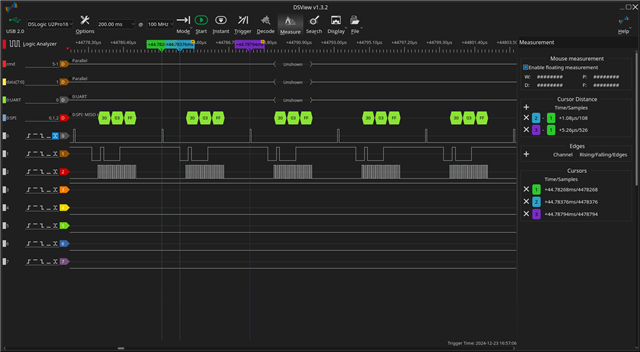

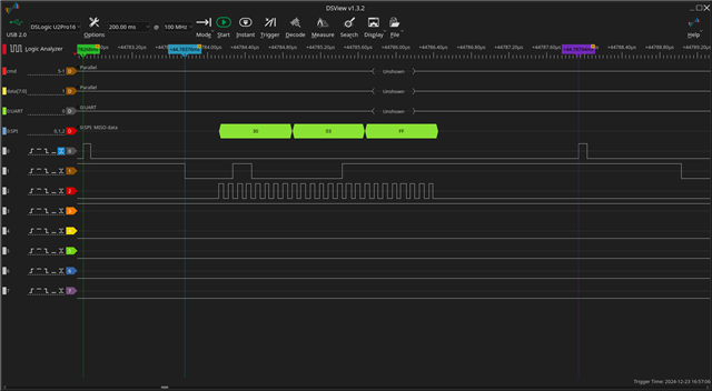

故障描述:上电后ADS8885读取数据不变化(AINP电压有变化),维持一个数据,每次上电数据不一定相同。MCU硬件复位后,读取数据正常。
经测试发现,ADS8885 AVDD(Pin2)先上电,然后再DVDD上电,可以复现数据不变化的问题,AVDD重新上电后也能恢复正常;DVDD先上电,然后AVDD再上电,读取数据也是正常的,请问这可能是什么原因?谢谢。附SPI抓包时序:
1、多个数据抓包

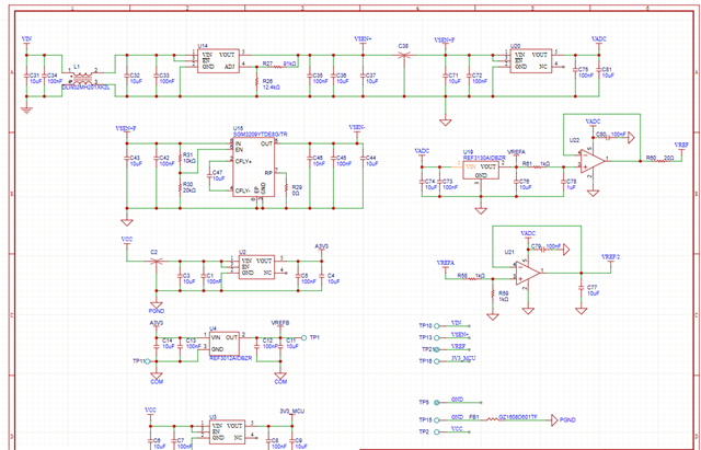

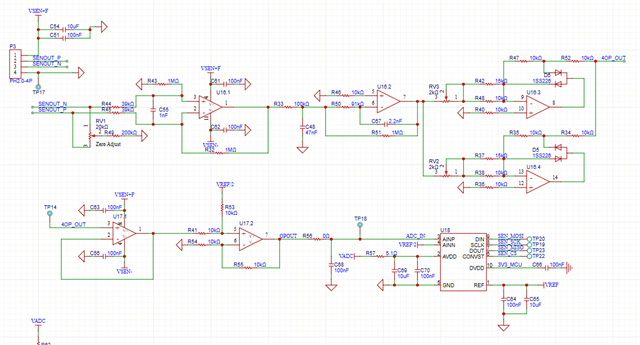

3、模拟部分原理图

1、多个数据抓包
2、单个数据时序
3、模拟部分原理图
您好,
此设备未指定电源开/关时序,但如果需要/可能进行某些时序控制,我们建议遵循以下操作:
1) 在 DVdd 之前打开 AVdd(或同时打开两者)
2) 在 AVdd 之前关闭 DVdd(或将它们一起关闭)
看来您是使用4线接口模式,建议参考芯片数据手册中“Figure 2” 检查通讯时序。
18-Bit, 400-kSPS, Serial Interface, microPower, Miniature, True-Differential Inp datasheet (Rev. A)
