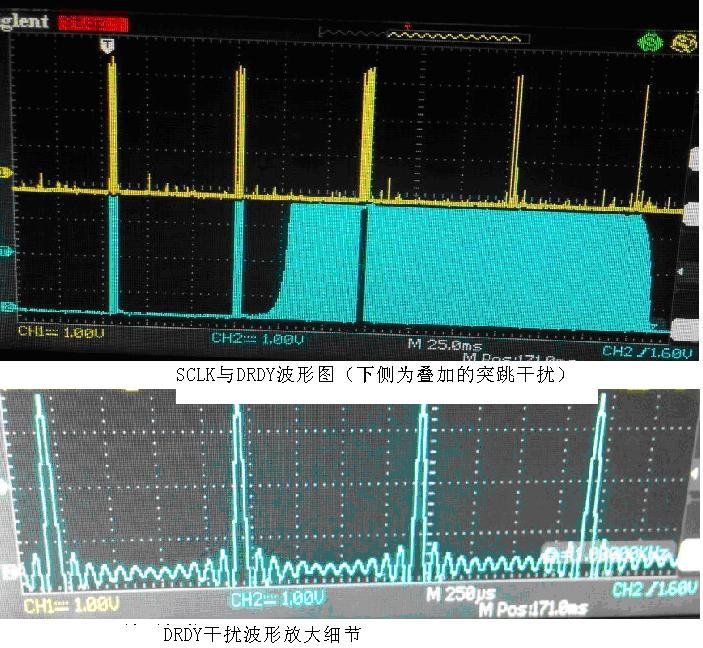

您好,我们正试图用ADS1281开发一套数据采集系统,软硬件现在都已进入测试阶段。测试过程中发现一些问题,希望能够给予帮助。
1、我们在输入端输入固定信号,通过运行软件打印输出信号出现无规律突跳现象。如下为部分打印的输出数据:

2、通过示波器连接ADS1281的SCLK和DRDY引脚,出现如附件图所示波形,在DRDY上叠加了一些突跳脉冲。是否是这组突跳脉冲引起的数据突跳?
3、测试ADS1281EVM也出现同上的情况,想问下这个demo板能不能稳定到1微伏,如果不能,怎样可提高稳定性使其稳定到0.1微伏或1微伏?
