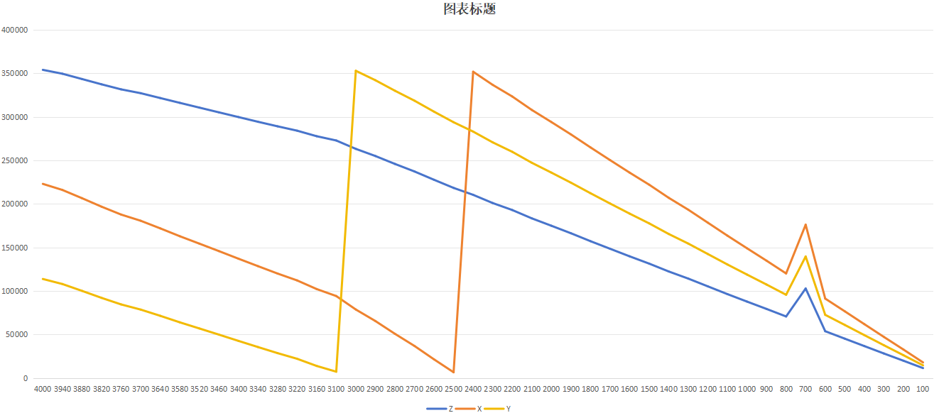

您好,使用该器件时,在前端输入不变的情况下,固定range。增加积分时间,使用单片机读取数据,当数据超过FFFFF后,增加积分时间读取的数据会被清零,然后重新计数,当第二次数据到FFFFF后,继续增加积分时间,数据便不会增加,维持在FFFFF上。
我想请问这个是正常现象吗,是不是在不同range下,输入端不能过低,过低的话数据会异常。
这是我们测试的图像,随着输入端逐渐减小,变化曲线应该是一直下降的,但是中间会突然变大,并且中间没有改版积分时间和range
