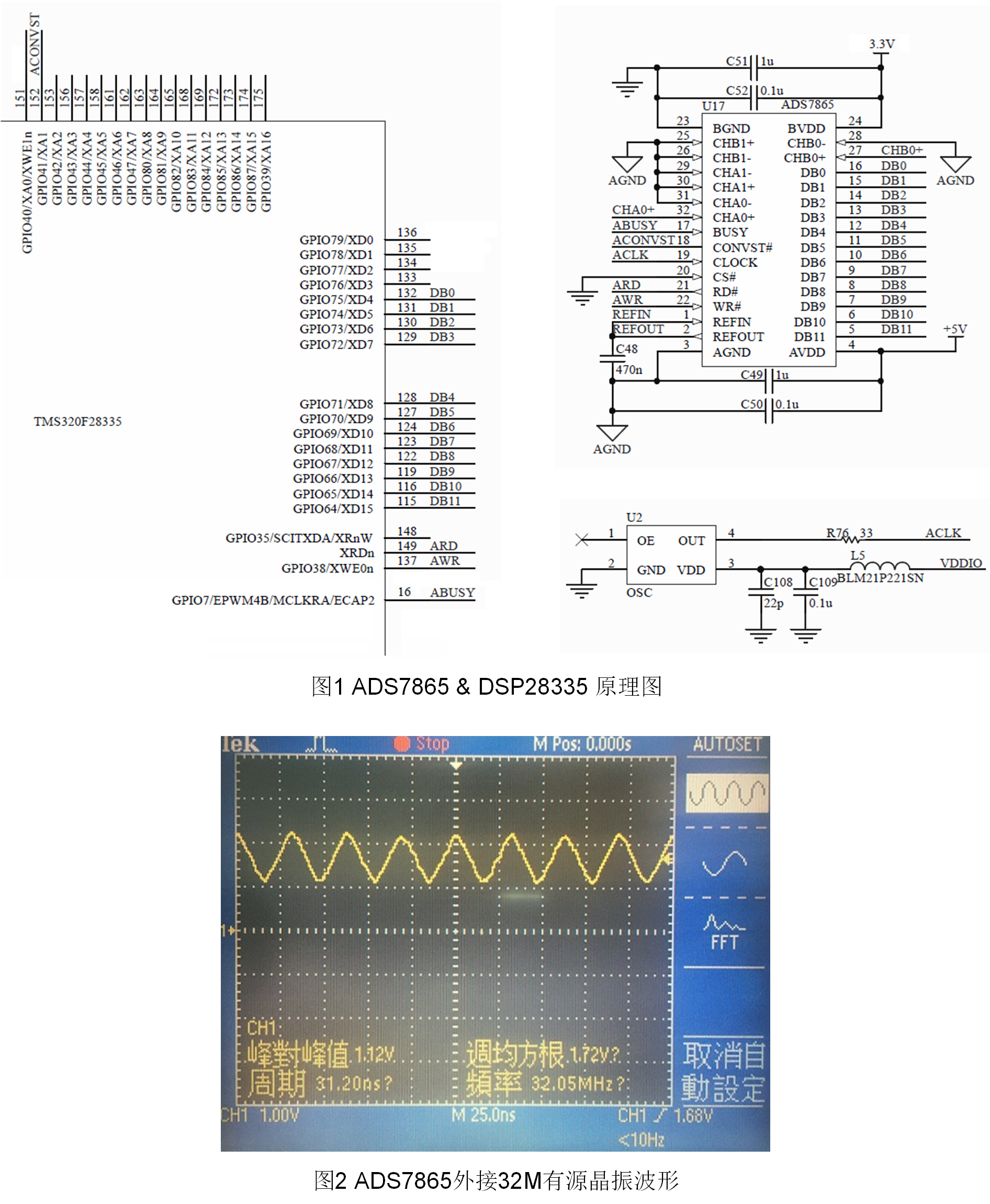

我使用ADS7865与DSP28335配合进行双通道信号采集,现输入端接地后用CCS调试,采集数据结果为随机数,怀疑是程序时序问题,但不知道具体问题在哪里。
ADS7865采用32M外部有源晶振,CS#管脚接地,RD#WR#分别连接DSP28335XINTF的XRDn、XWE0n,BUSY管脚连接DSP28335的16管脚(GPIO7/EPWM4B/MCLKRA/ECAP2),CONVST#管脚连接有问题,连接的DSP28335的152管脚(GPIO41/XA1),在使用XINTF模块时只能作为地址线,所以程序中用写地址来对CONVST进行置高置低。
现调试配置ADS7865内部DAC参考电压,发现可以成功配置,排除了读写方式的问题。
器件原理图及晶振波形图见附件。
AD程序如下,输入管脚接地,数据为随机数:

  • 好长一段程序,不能怀疑是否时序有问题,那就借助示波器等工具来查吧。
  • 配置ADS7865内部DAC参考电压,是不是读写都用到了呢。是的话,读写都可以,时序就应该正确啊。电压值是从寄存器里读出来的吗。读别的寄存器看看是否正常。看看数据是否为原始数据。若原始数据不对。要么是读写操作有问题,要么是发送的指令到接收数据的过程不对。逐一排查一下。分析时序最好看示波器
