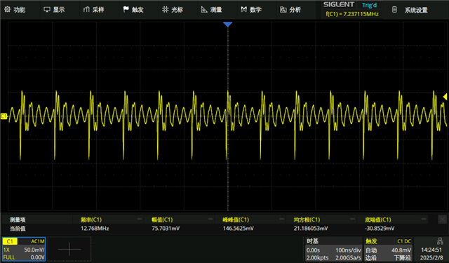

在测试过程中发现,参考电压纹波很大,而且呈周期性,参考芯片:REF6041.
配置了芯片内部参考缓冲还是一样的。
  • 您好
    会产生少量纹波、但这取决于电路板布局布线和旁路电容器的放置。 ADS127L18EVM 的"峰值"范围为20mVpp 至40mVpp、但随后会非常快速地趋稳至本底噪声。 如果不是测量错误、则会引起振铃(以红色圆圈显示)。
    请提供参考电路和 ADS127L18的原理图和电路板布局。 另外、这可能是测量误差;示波器接地引线应靠近 ADS127L218的 REFN 引脚、而示波器探头尖端的测量应尽可能靠近 REFP 引脚。 例如、在 ADS127L18EVM 上、您可以在 ADS127L18封装旁边进行测量:
