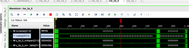

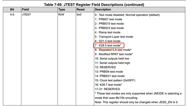

使用LMX2594输出给ADC时钟,5G速率,ADC配置为发送K28.5,使用示波器测试ADC发送的数据或者FPGA侧抓取接收的数据,发现不稳定。
正常应该一直是BC
