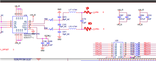

使用LMH6703(AV:12倍)+ADA4932-1 (AV:1倍)+ADC08D150方案设计,采集0~300M z正炫波信号,发现200~300Mhz,幅度下降快,测试发现ADC08D1500:采集结果200Mhz 时80%输入幅度,300Mhz时 40% 幅度,请教:1. 怎么调整差分驱动输出到ADC08D1500输入匹配平坦度, 2. 怎么提高输出幅度,3. 怎么调试处理下降沿窄脉冲输入,导致采集波形有过冲?

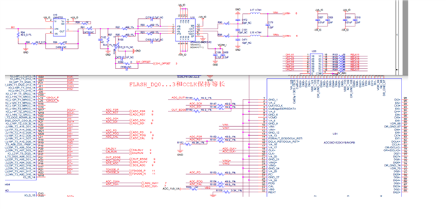

目前10pf 电容C471,C472,C181是空贴,但设计要求需要测试直流到300Mhz范围,1)如果4.7nH改为0.1uf,就不能测试直流了;2)之前也出现下降沿窄脉冲过冲,如下图,发现调整L17,L18,C179 使输出幅度提高(200Mhz~300Mhz),窄脉冲过冲幅度更大;发现调整L17,L18,C179 使输出幅度减小(200Mhz~300Mhz),窄脉冲就不会过冲。

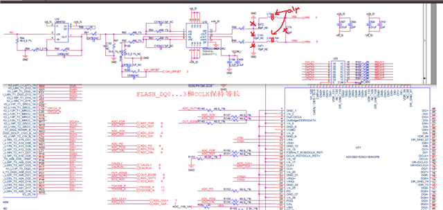

目前10pf 电容C471,C472,C181是空贴,但设计要求需要测试直流到300Mhz范围,1)如果4.7nH改为0.1uf,就不能测试直流了, 怎么确保输入频率DC直流 ~ 300Mhz正炫波 带宽信号可满足?有适配设计参考文档?
正确,如果您计划测试DC,请不要将4.7nH的上限更改为0.1uF。
请参阅我之前的声明,添加10欧姆串联电阻器以帮助消除过冲。
TI.com或网络上没有太多关于这方面的信息。
