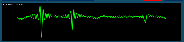

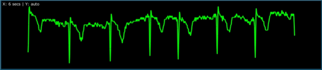

当我的采样率为125SPS时候,心电图是如下的:(使用了40Hz低通滤波)

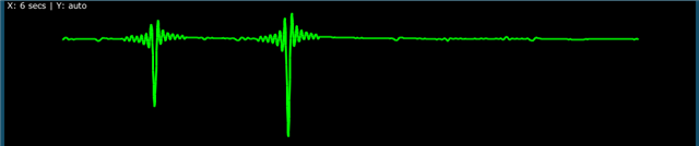

但当我将采样率改为500SPS时,就看不出心电了(使用了40Hz低通滤波)
这是因为我的滤波函数设计的不合理还是别的原因?以上结果都是直接连接人体测量的。

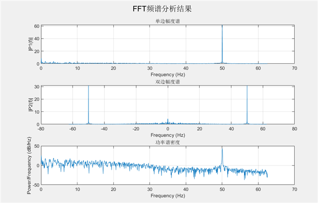

  • 您好,
    这可能是50Hz 噪声、过于接近40Hz 滤波器截止频率、无法看到太多衰减。 您能否执行 FFT 并查看噪声的频率成分?
  • 125Hz的采样率下,对原始信号做了FFT频谱分析,结果图如下:
    500Hz的采样率下,对原始信号做了FFT频谱分析,结果图如下:
    但结果还是不行,我改变为45Hz的低通滤波也是如此,且变得更加不稳定,这是什么原因呢?
    滤波器的阶数是161阶,但40阶的效果反而更好
