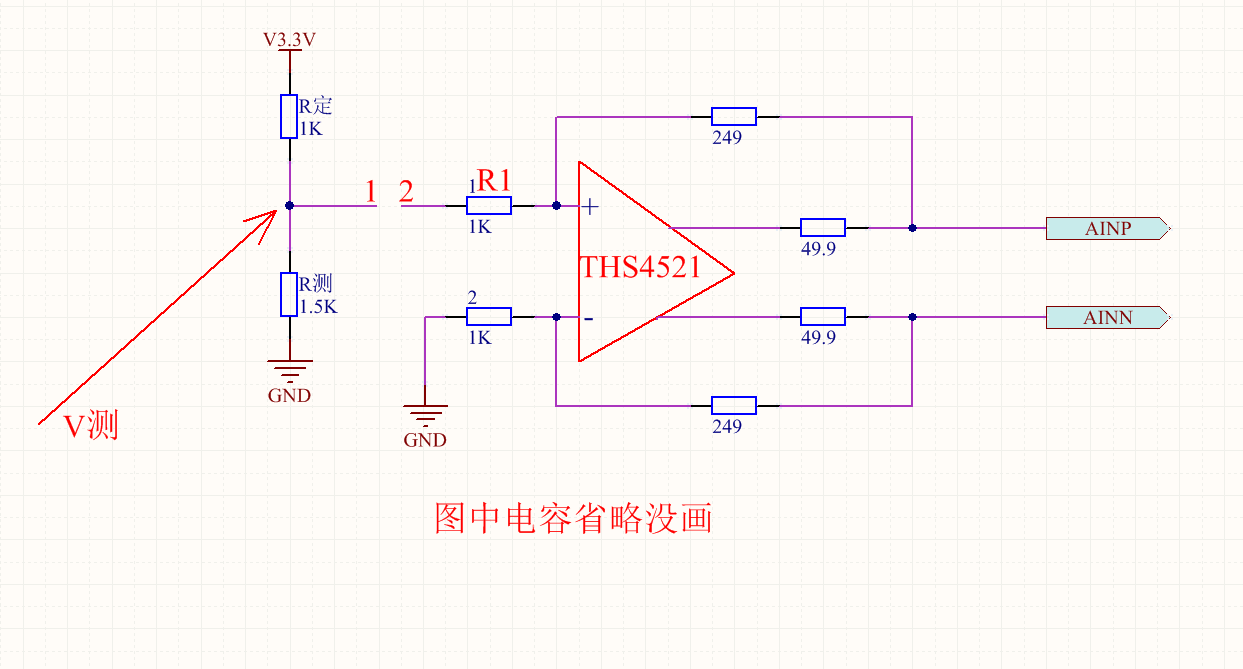

用的就是官方推荐的电路图,THS4521与ADS1274连接,用电阻分压法测电阻,电路图如图1,当把1跟2连接后“V测” 电压会变低,这该怎么办呢,是不是电阻R1的原因呢,求大神给个解决方法。。。。。怎样才能使测量阻值准确呢。。。。
恩恩,加电压跟随器我试了,效果还是不错的,增大反馈电阻改起来比较简单,但是效果不是太好。。。。
