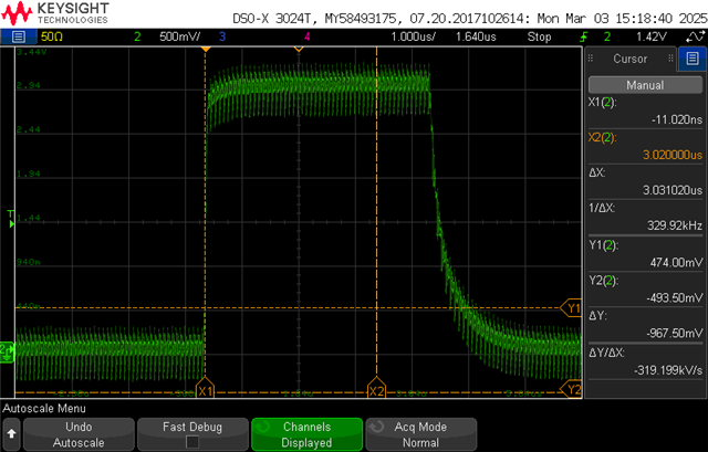

LPMS92066PWPR输出波形存在下拉较慢的情况

是从FETDRV引脚还是DAC引脚进行测试? 它看起来像一个电容放电图。 降低FETDRV引脚上的电容负载将有助于提高接通和关闭性能。
感谢回复,这个波形是从FETDRV0抓取的,如图是电路设计,这个引脚的电容现在是10000pf,是否有建议更改的电容值呢?
10000pf是否在合理范围??谢谢支持,盼复!
将此容量降低到100pF或10pF将使地面摆动多路器更短。 因此,较低的容量将减少振荡,因此您需要找出速度和可靠性的首选组合。 与电容器串联添加一个小的(~100OM)电阻器也有助于提高容量。
