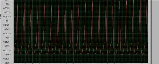

买了块这个板子
只测试CH2,接了左右手+右腿。其他几个空着,软件显示CH2 正负极都ON了。再把寄存器设置为正常电极输入(默认是内部短路)
其他没改,测试波形是各接近正弦波的波形。求指教,我是不是接错了,或者哪里设置错了,还是说我一定要接上左右腿左右手加6个胸部电极。

空引脚全部power—down了
后来波形出来了,干扰超级大……我自己看看吧……
