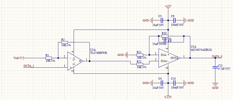

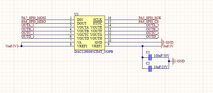

DAC128S085: 8个通道没有输出
Part Number: DAC128S085

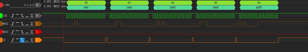

SCK频率:3.85MHz
sck下降沿采集数据
数字输入电压3.3V
VA和Vref电压5V
通道A数据0x0800,通道B数据0x0800,通道C数据0x0800,通道D数据0x0800
数字输入顺序如下
0x0800 0x1800  0x2800  0x3800 0xa0ff
测量DAC前四个通道没有输出,输出是0V
数字输入顺序如下
0xc800 0xafff  0x9000  测量所有通道输出是0V,在0x9000模式变成WTM之后输入0x0800   0x1800   0x2800   0x3800   0x4800   0x5800   0x6800   0x7800 测量所有通道还是输出是0,这是为什么控制不了输出电压?哪里有错误吗?
