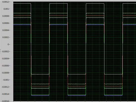

8通道寄存器设置都为PAG=6,内部测试信号
VREF 2.4V,测试信号 1 × –(VREFP – VREFN)/2400 V ,500sps,采集1000点
得出的数据幅值不同
顺便:为啥测试信号为 1 × –(VREFP – VREFN)/2400 V ,这不是 一个负值么……
