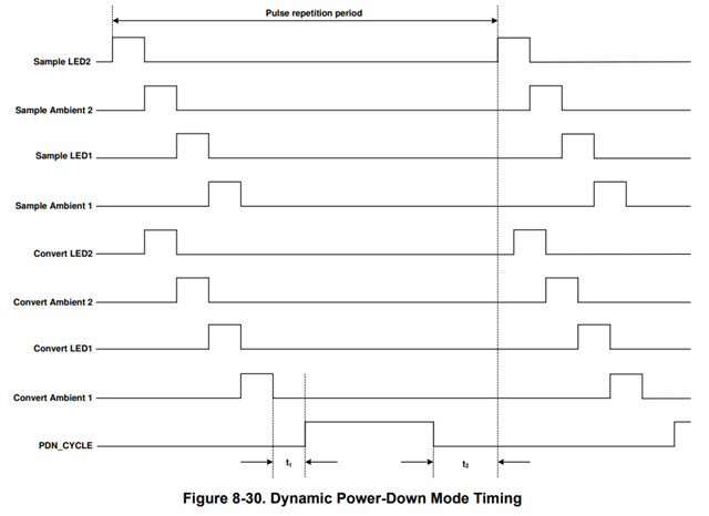

你好,我现在遇到了低功耗模式的要求,所以我按照数据手册配置PRF=62.5HZ和动态掉电模式,可是我不知道这两个寄存器怎么配置,PDNCYCLESTC,PDNCYCLEENDC,我感觉这个寄存器和时序是有关系的,在每次采集完之后,怎么确认Dynamic power-down timing?
PDNCYCLESTC是指动态断电周期的"开始",PDNCYCLEENDC是指动态断电周期的"停止"。
应根据CLKOUT (4MHz)时钟周期数设置这两个参数。 参考此图:
PDNCYCLESTC指向PDN_CYCLE信号的上升边缘(T1的结束),而PDNCYCLEENDC指向PDN_CYCLE的下降边缘(T2的开始)。 这两个值都应写入相对于PRF周期开始时间的4MHz时钟周期数。 要计算PDNCYCLESTC,请确定上一个转换周期的下降边缘在哪里,加50us,然后将其转换为时钟周期。 对于PDNCYCLEENDC,确定PRF周期的总长度,减去200us,然后将其转换为时钟周期。
您的PRF频率是多少?您如何更改PRP寄存器?

在这种配置下,我将PDNCYCLESTC设置为ALED1CONVEND + 500,PDNCYCLEENDC设置为PRPCOUNT-1000,是大于t1 t2的时间要求的。
AFE44xx_Reg_Write((uint8_t)PDNCYCLESTC, afe4403_reg_array_1250hz_65hz_25cycle[ALED1CONVEND]+500); //0x32
AFE44xx_Reg_Write((uint8_t)PDNCYCLEENDC, afe4403_reg_array_1250hz_65hz_25cycle[PRPCOUNT]-1000); //0x33
然后我将CONTROL2的标志位这样设置:
cur_register_array[CONTROL2] = DYNAMIC1 + DYNAMIC2 + DYNAMIC3 + DYNAMIC4 + TX_REF_0 + TXBRGMOD_PUSH_PULL + XTAL_ENABLE + EN_FAST_DIAG;
在这种情况下我发现6个采集通道中,环境光1和环境光2的差别巨大,导致差分寄存器出来值不是一个量级,我马上做了对比测试,
我关掉动态电源,把PRPCOUNT和ALED1CONVEND一致,就不存在这种问题,
cur_register_array[CONTROL2] = TX_REF_0 + TXBRGMOD_PUSH_PULL + XTAL_ENABLE + EN_FAST_DIAG;
感谢,帮忙看看
