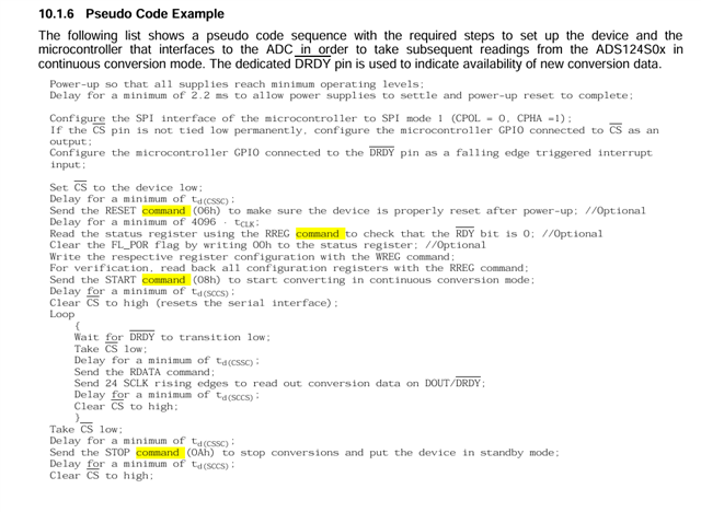

我想咨询一下关于 ads124s08是否能够同时进行多通道数据同步采集与读取?

您能否帮助我们了解客户在需要同时采样的地方尝试做些什么? 您询问的问题回答为"是"或"否",但如果我们更了解客户正在尝试使用ADS124S08做什么,我们可能会提供更好的解决方案或更多信息
ADS124S08是一款多路复用 ADC。 如果您需要同步采样 ADC、请查看 ADS131M0x 系列 ADC 或 ADS127L18

数据表中的伪代码示例用于读取单个通道
要读取多个通道、用户需要向 INPMUX 寄存器发送 WREG 命令以选择适当的通道。 用户应首先从前一个通道读取数据、然后发送 WREG 命令
在伪代码示例中、发送 WREG 命令应发生在"Loop {}"中的代码之后。 更改 INPMUX 寄存器会自动重新启动转换过程、因此无需重新发出 START 命令(或切换 START 引脚)。 因此、基本而言:
执行"loop{}"中的代码
将 WREG 命令发送到 INPMUX
执行"loop{}"中的代码
根据需要多次重复步骤2-3以更换通道
是的、我给您的反馈清楚地表明、您每次都应该重复"loop{}"中的代码。 在"loop{}"代码内是 RDATA 命令
