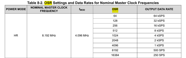

我看数据手册能设置的如下表
请问一下,如何改变采样率,我现在需要48 kHz采样率,但是不知道怎么设置?
请参考数据表的8.3.7 Digital Filter章节OSR = fMOD / fDAT
https://www.ti.com.cn/cn/lit/ds/symlink/ads131m04.pdf
48ksps计算得到的OSR不是整数,无法设置OSR[2:0]。
关于SCLK的设置,可以参考下面链接的关于ADS的fSCLK和fDATA的回答:
