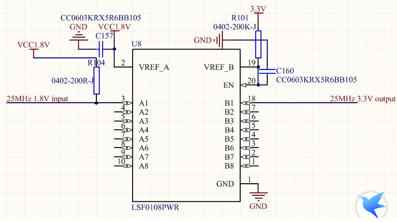

LSF010X是否带有自动方向感测?能否转换5MHz到200MHz的信号?看到数据手册中提到支持高速转换,但不知道能高到哪个范围。数据手册中也有在50MHz时,1.8 to 3.3v的转换图,有小幅失真。不知道当低至5MHz时,1.8 to 3.3v转换效果会不会有大的失真?
如果 LSF010X不能满足,有没有推荐的转换频率在5MHz~200MHz,1.8 to 3.3v的双向转换的芯片?谢谢!

你是确认LSF010X系列没有自动方向感测,还是说有?
我没有在数据手册中找到针对具体通道的对自动方向感测描述。数据手册中,有两个LSF0102的典型电路图,但标有不同数据传输方向。LSF0108典型电路的中8个通道,其中也只有4个是标明双向传输的。此外,我也不知道数据手册中提到“用无方向引脚提供双向电压转换”、“此器件在无需方向端子的条件下便可在开漏或推挽应用中实现 1V 至 5V 的双向电压转换“是什么意思。
总之,我还是不知道LSF010X是否带有自动方向感测。
能否转换5MHz到200MHz的信号?
A: LSF010x频率达到200Mhz的条件是降压转换,比如3.3V到1.8V,如果是1.8V到3.3V转换的话,最高频率为100Mhz。
不客气,目前我知道的1.8V到3.3V的电平转换,频率比较高的器件应该是AVC系列的电平转换,像SN74AVC4T245,SN74AVCH4T245, 1.8V~3.3V转换380Mbps的data rate。
