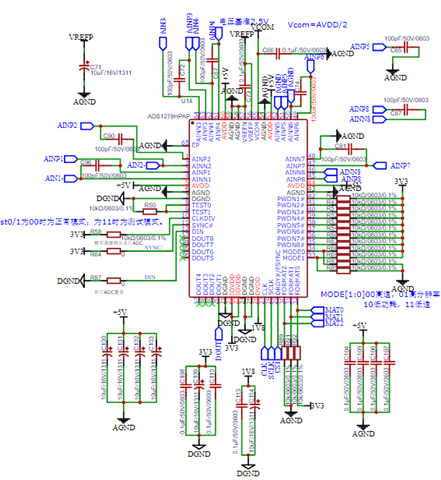

1)供电情况:DVDD供电电压为1.83V,AVDD供电电压为3.3V,VREF为2.496V,AGND与DGND通过磁珠连接;
2)工作条件:test[0:1]为00,工作在正常情况;工作在低功耗状态,mode[0:1]=01;
3)DVDD与DGND异常导通情况出现前,在125℃测试累计约5h,测试电压为0~2.5V(芯片的工作电压到175℃),请问有哪些原因会导致出现这种情况?
