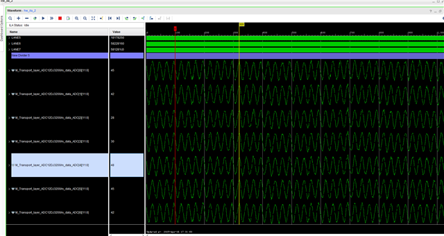

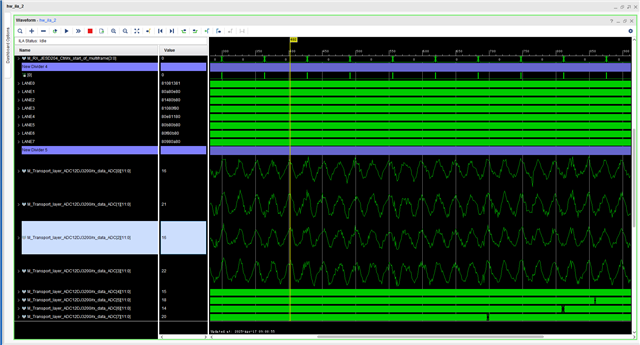

按照手册,进行JMODE0模式配置,采集10Mhz,0dBm单音信号,根据器件12bit分辨率,参考800Mv电压计算,采样的信号幅度应该接近满量程2048,但是我实际采样的信号幅度只有18左右,与理论差距32dBm,请问这是什么原因?

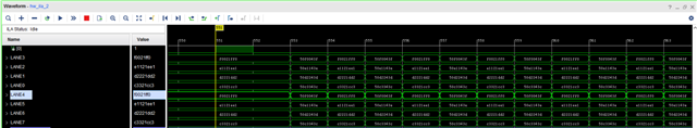

好的,谢谢。我使用的是xilinx的JESD IP,在short and long trnsport test mode下,jesd204B IP的输出rx_data[255:0]在DA对应的4个通道,和DB对应的通道数据排列顺序不一致,请帮忙分析一下是否是JESD204B IP需要进行某一项配置,以纠正。
如图所示,LANE0-3是DA通道,依次对应的bit[0:127],LANE4-7是DB通道,依次对应的bit[128:255],可以看出其LANE通道的排列顺序不一致。
然后我后续Transport_layer_ADC12DJ3200模块里面将LANE0-3的顺序交换和LANE4-7一致,再进行解映射,其中在相同条件下,我测试了10MHz单音,6dBm信号输入,结果如下,能量很小。
